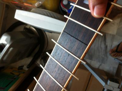

Bueno,... Los problemas del directo...
Yo metiéndome con el traste 7... Y es el 9. Es el puto traste 9,,,, :diablo:
luis67
por el 15/08/2014
Peeeeeeero.......,!!!
Ya ha sido solucionado... :palmas2:

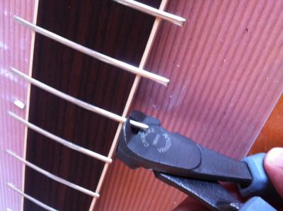

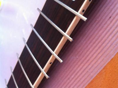

Cortecito de extremos de trastes en queca...

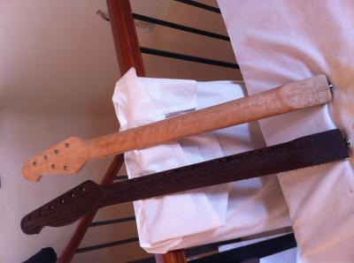

Y las fotos del momento!!!!
Queca y QUECO juntos...
