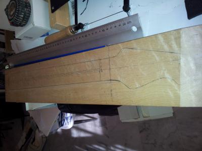

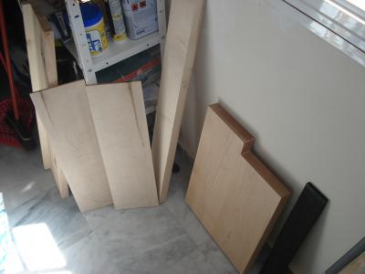

las maderitas de QUECO (2ª foto aparece el bloque de ALISO y la tapa de ARCE).
.. faltaría el Palo Rosa,... que desgraciadamente no tengo fotos.
La 1ª foto corresponde al ARCE del MÁSTIL.

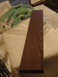

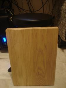

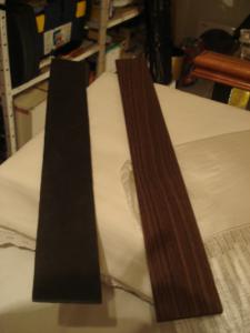

... Y las maderitas de QUECA...
...la foto del Wengué,... tiene unas vetas para mi, muy bonitas.
de la tercera foto, la madera de diapasón a usar es la de la derecha,.. palo rosa de la India (creo recordar).

Queco es un poco de material reciclado de intentos u otras cositas. Las fotos que voy a poner del principio (elaboración de mástil y diapasón) son antiguas. El arce que uso para QUECO fue un regalo de la familia,... me pudo la ansiedad y me equivoqué por incarle el diente antes de lo debido. El bloque de aliso lleva en mi casa 3 años, esperando su momento.
