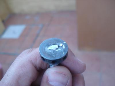

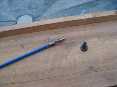

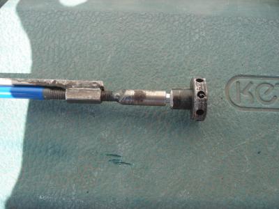

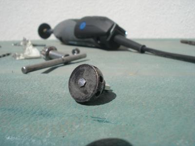

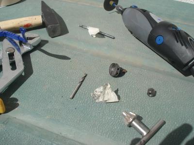

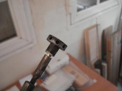

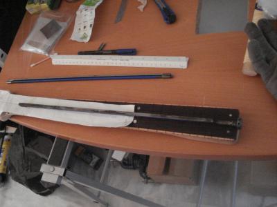

la impaciencia me ha podido... He podido solucionar el tema del alma y me "apresuro" a contaroslo... :)
Este post se lo dedico con todo mi cariño a ezeyo que sé que también tiene en mente esto de usar SPOKE.
os cuento el rollo "de turno":
Cuando hice el mástil de QUECO, se me ocurrió la idea de dejar el alma fuera y poder introducirla cuando el trabajo estuviera realizado. (ya,... sé lo que pensais... yo también me pregunto si ese día tome alguna cosa rara).

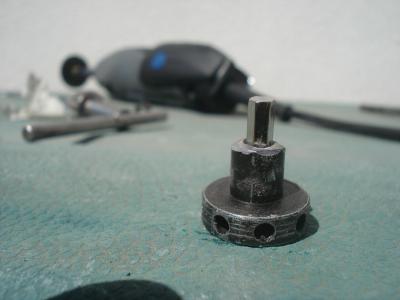

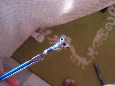

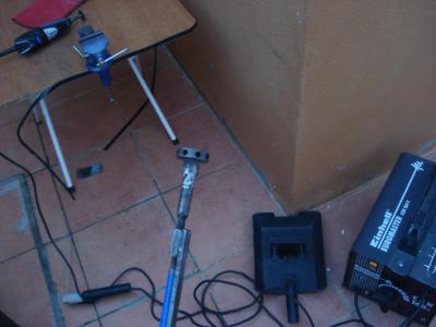

Como el "nene" está antojadito con los spoke... he usado un trussrod doble acción que tenía y le he añadido el SPOKE (adquirido en blackdog. (unos 5 euros).
La operación tampoco es tan complicada, pero me ha hecho ilusión salirme con la mia sin tener que pagar 20 euros...
1. Tuve que recortar el spoke para que diera las medidas.
2. Introducir un allen de 4 mm. aprovechando que el SPOKE me lo ofrecia en una cara.
3. soldarlo al alma.
os pongo las fotitos. No os añado fotos de la colocación del alma,... porque aún no lo he hecho y cuando lo haga, ya es para hacerlo permanente ya que entra ajustado.

eeeh, algo que se me ha pasado comentar...
evidentemente, he tenido presente que el alma doble acción que uso tiene las mismas medidas que el original... 440 mm. largo, 6 mms ancho y 9 mm. alto.

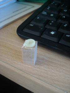

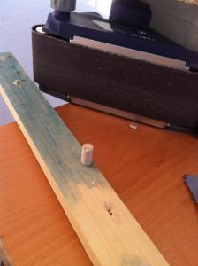

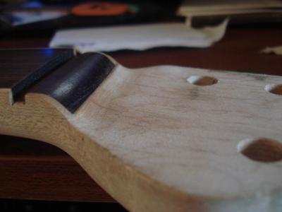

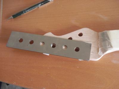

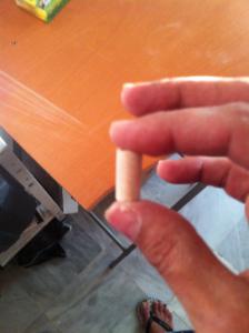

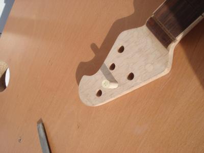

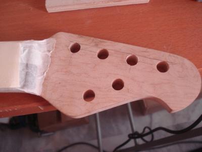

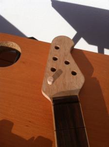

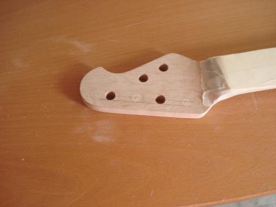

Tapar los agujeros de las clavijas...
La idea es centrarlos, dejarlos más presentables... El desplazamiento no es mayor de 1 mms y poco más. Afectaría al primer y al tercer hueco en el lado izquierdo de la pala.

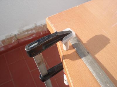

Como tengo madera sobrante del mástil... (es importante guardar los trozos sobrantes). La operación es sencilla, simplemente fabricar las espigas; para ello,... lo que hice fue buscar un botón de 10 mms. pegarlo en la madera y usarlo como referencia. Para hacer las espigas con una lijadora de banda colocada lateralmente, voy dando la forma... en 5 minutos tenía las espigas. Las dejé un poco más anchas y ya con la lima fui adaptándola hasta que conseguí que entraran en los orificios.
... prueba superada!!!!
Allá van las fotitos...
Luisito Baneado
por el 07/08/2014
Bueno, eso con la arandela del clavijero ni se nota, bien hecho. :)
