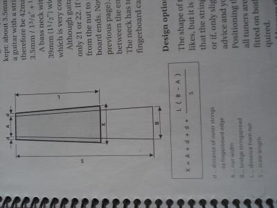

Para calcular mástil en un principio usé esta fórmula que os adjunto para QUECA. Lo que pasa, es que finalmente no me hará falta... si todo va bien, ya vereis porqué... tengo un puente un poco especial. :D
Por cierto, tengo que achicar fotos que creo que están un poco exageradas de tamaño...

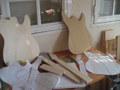

Mira, os pongo una foto con todas las plantillas y dibujos que uso.
La izquierda para QUECA, la derecha para QUECO. (os he puesto también la plantilla de cartón de la YAMAHA que usé para diseñar el cuerpo de QUECO).
De nuevo perdonad el tamaño de los ficheros,... las fotos ya las trabajaré y las reduciré.
