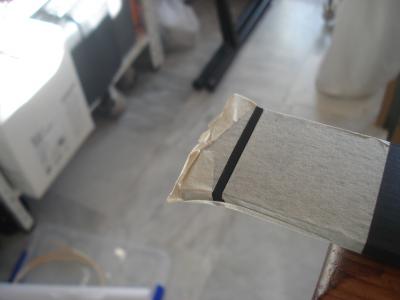

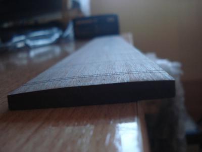

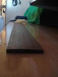

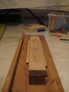

Hola!!! ...Os muestro el radiado del diapasón.
Radiado de 14" ... me hice con un cepillo de tamaño del diapasón que facilita bastante más el trabajo que el problema que representa un cepillo corto. En la primera foto podeis verlo.
Lo hice en 2 dias, con mucha tranquilidad en el patio de casa con "mi cervecita"... Luego me aseguré que el radiado estuviera correcto y que la superficie del largo de la madera estuviera lo más nivelada posible.

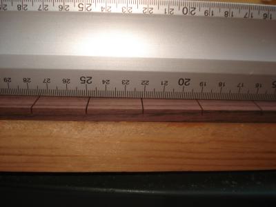

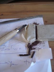

La segunda y tercera foto es del primer día,... todavía le faltaba redondear algo más.

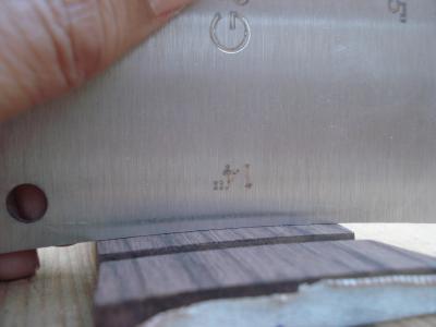

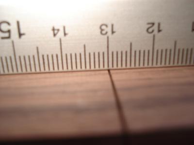

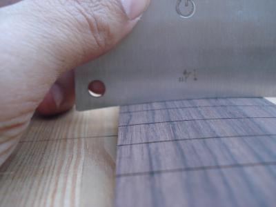

el útil que aparecen en las fotos, para comprobar la curvatura,.. es muy baratito (ni 3 euros creo), y te permite controlar el trabajo. También lo conseguí en Guitarsandwoods, son cositas que cuando pido algo las voy añadiendo y poquito a poco me hago con un arsenal.
La lija era de 80 creo... luego pasé directamente a 150 para suavizar algo el tema...

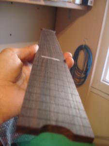

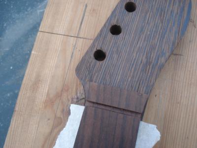

Pero para compensar, os pongo las fotitos en las que muestro el trabajo del hueco de la cejuela.

La guitarra, lleva binding en el diapasón. Creo que el color claro del el cuerpo y el mástil oscuro acepta estupendamente un binding crema.
Por lo tanto, cuando perfilé el diapasón evidentemente desconté 1,5 mm. por lado para el embellecedor.

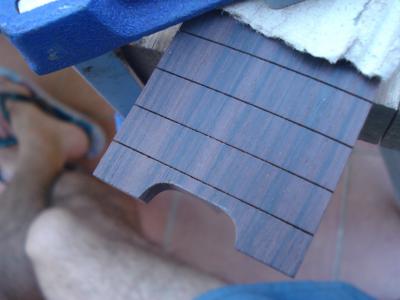

Como broche final al día de hoy, os pongo el trabajito que hice para adaptar el diapasón al spoke del alma. Este hueco lo realicé con plantilla y luego le dí un poco más de profundidad en los ángulos. (El diámetro de la fresa eran 16 mms. y quedaba demasiado curvo).
