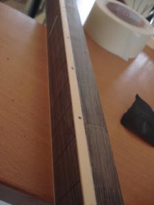

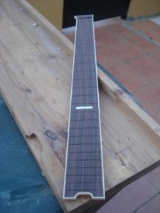

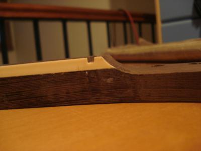

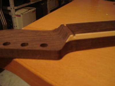

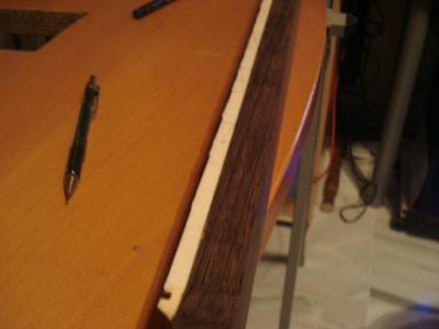

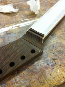

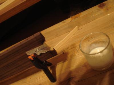

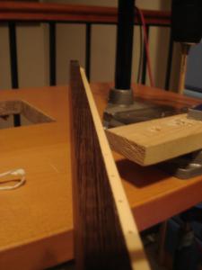

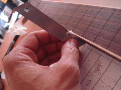

Pongo más fotitos, esta vez sobre la instalación del binding.
He tenido un error y esto que subo ahora es anterior al pegado del mástil. Es decir, primero pegué binding y luego pegué mástil. Incluso hay alguna foto en el pegado que no era tal pegado, sólamente una presentación.
Para el pegado del binding, busqué varias opciones, ... si cola de carpintero, si cianocrilato, epoxi, pegamento específico...
como no tenía nada claro, opté por preguntar al "personal", y Spidey me mostró la solución: Usar ACETONA con trozos del propio plástico (ABS) fundido. Lo probé y realmente agarra. Es estupendo.
las fotitosssss:

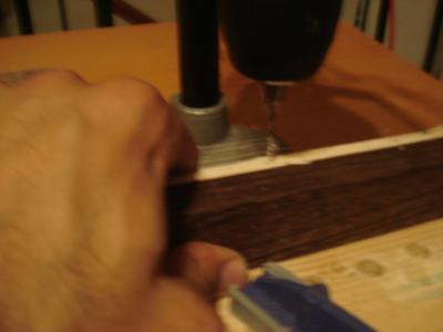

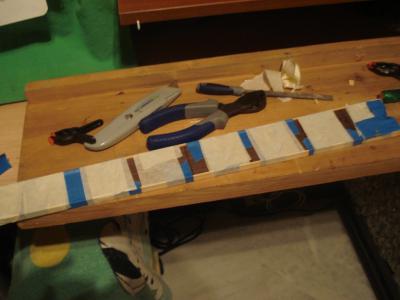

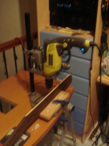

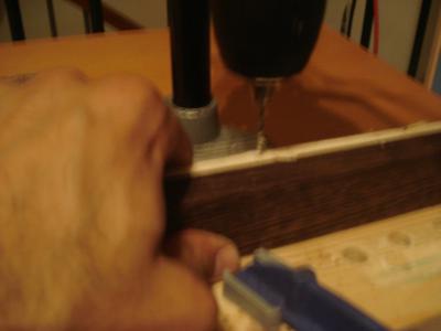

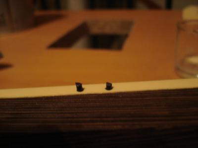

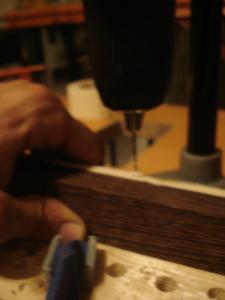

Instalación de los dots,...
poco que contar de esto,.. que usé una guía como apoyo para evitar que me salieran descolocados y que también los pegué con acetona.
Nuevamente, disculpad la mala calidad de las fotos.

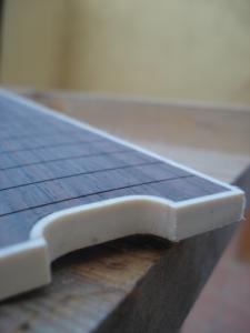

luis67
por el 05/08/2014

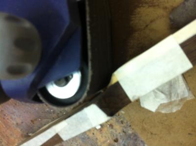

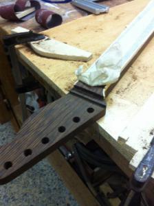

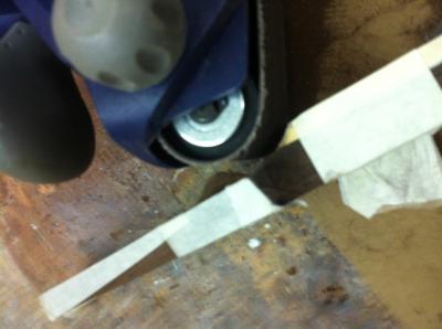

La curvatura de la pala-diapasón la he realizado con la lijadora de banda...
siempre utilizo cinta carrocero para proteger las maderas cuando trabajo,... se evitan accidentes. Es una alarma estupenda para saber que "te estás pasando".

Y yo pensando que estarías haciendo para preguntarme como pegar el binding. Buen trabajo Luis, deseando verlas terminadas.
