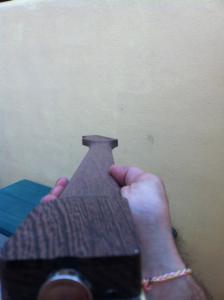

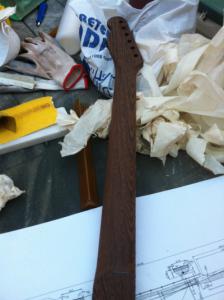

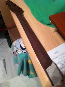

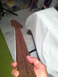

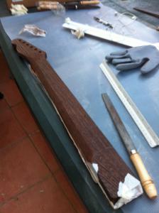

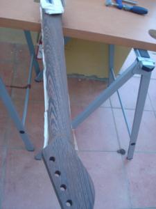

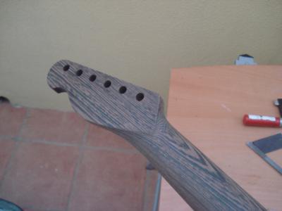

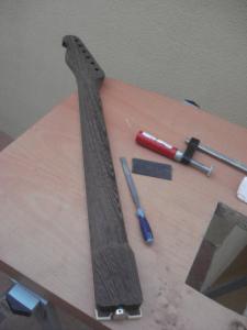

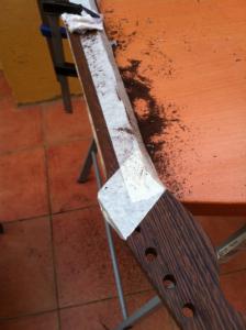

Aquí teneis el proceso de redondeo del mástil. Lo he realizado con el método de dividir en varias zonas el mástil por detras y con la escorfina ir comiendo madera.
Finalmente me ha quedado aproximadamente en forma de U.

Pues se ve perfecto al menos en las fotos. :)

Gracias Luis.
Es un poco regordote, pero como tengo "memoria" de la guitarra clásica, creo que me va a resultar cómodo. De echo, mientras lo redondeaba constantemente iba probando con la mano.
Como estoy esperando que me lleguen los trastes aparcaré unos dias a QUECA. Mañana pondré ya fotos del trabajo con QUECO que me está resultando muy divertido.

Pufff...esto si que es cansado lo de rebajar a base de escofina el mástil, y encima el Wengué tiene pinta de ser duro. ¿Hasta que grano le has dado después de lija? Porque parece que al tacto tiene que ir muy suave.

luis67
por el 05/08/2014
Pues mira niobio, es cierto que queda suave, pero la lija que le he dado al final no creo que llegó a 150.
Lo que pasa es que la veo una madera muy agradecida. Cuando la cortas, parece chocolate,... luego cuando vas lijandola,.. van apareciendo sus vetas y hace unos dibujos muy curiosos.

#90 Joder Luis, que bestialidad :o El veteado es precioso :D
Es cansado, pero te lo pasas bomba cuando ya está llegando a su fin. A mi el trabajo de unión de la pala con el resto del mástil es de los que más he disfrutado hasta ahora. Cuando estás trabajando la madera y ves que está saliendo la forma,.. es un subidón... jajaja
dr_cinicvs
por el 05/08/2014
yo el wengé no puedo decir, pero si es parecido en dureza al ovangkol.... se suda a la gota gorda. aunque el arce tambien tiene lo suyo. luego tallas un mastil de cedro o caoba (o sapele ) y parece hasta facil
A mi me tiene "enamorao"... jajajajaja ... en cuanto tengo un rato me pongo a mirarlo...
