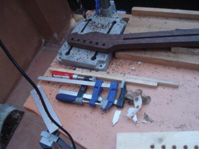

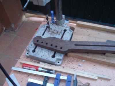

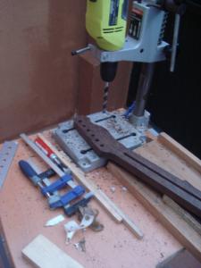

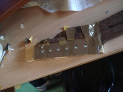

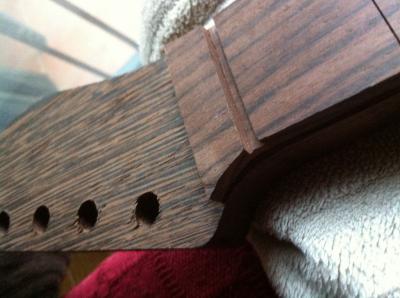

Hoy os muestro los boquetes para los afinadores. Para hacerlo usé una plantilla con las distancias ya calculadas, (regalo de "otro amigo"). La verdad hasta hace poco, una cosa aparentemente tan sencilla como los huecos de los clavijeros me llevó "por la calle de la amargura", no conseguía que me quedaran perfectamente alineados.
Hay que tener presente algunas "normas":
1. Una madera debajo bien apretada para evitar que nuestra pala astille.
2. Empezar con una broca fina y poco a poco ir subiendo hasta los 10 mm. De esta forma "va rodado". Si usas una broca gordota de primeras, pues lo más posible es que se te desplace medio o un milímetro, cuando "hinca" la madera ya no hay marcha atrás. Esto se acentua si trabajamos con un taladro normal enganchado en una columna "económica" del Leroy Merlin (como es mi caso).
3. Mucha tranquilidad.
Allá van...

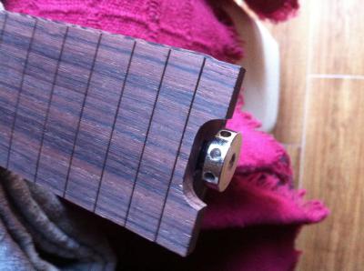

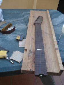

Una cosa que os comento...
A estas alturas, en la foto lo podeis comprobar, ya corté la figura del mástil, con unos milímetros de más para evitar accidentes con la hoja de la caladora (que se deforme hacia el interior y corte lo que no debe). ... El Wengué es duro.

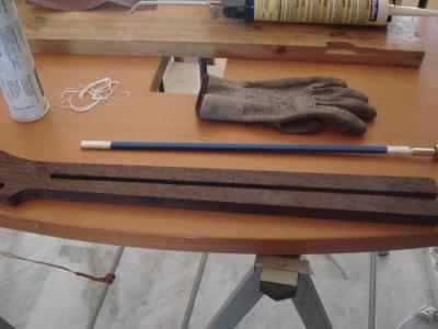

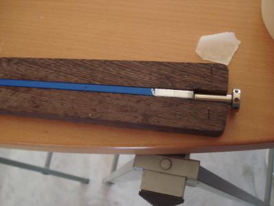

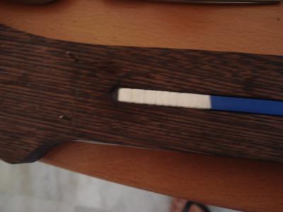

Hoy también os pongo el pegado del mástil y el diapasón...
Para la instalación del alma, he engrasado roscas, y he cubierto algunas partes con teflón. Antes de colocarla en su sitio, unos puntitos de silicona en sitios estratégicos (sin pasarse, no sea que inutilice su funcionamiento) para evitar que quede suelta.

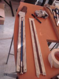

Podeis ver que ya he colocado las puntillitas para que me guien posteriormente colocando el mástil.

Hay otra cosa que tengo que comentar,...
En la segunda foto del anterior post se ve que la parte baja del mástil ya está redondeada. Esto es porque antes del pegado decidí perfilar con plantilla el mástil para dejarlo ya a su tamaño. Bueno, esto me ha complicado bastante el pegado. Intentar dejarlo centrado y con espacios suficientes para binding ha sido difícil.
Mejor siempre perfilar despues de colocar el diapasón, pero claro,... en mi caso por estética (dejé el diapasón fuera del mástil unos cms) me interesó lo contrario.
El pegado con mucho cuidadito de no llenar el alma de cola y dejarla inutilizada.

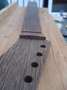

Y las últimas fotitos por hoy... sin comentarios.

Luis es demasiado hermoso ese mastil!! Creo que para mi segundo proyecto voy a ir por el wengue sin dudarlo.
