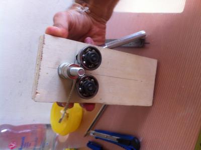

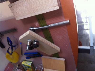

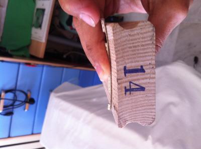

Luis sigue muy bueno tu trabajo!! Una pregunta, Porque cuando cortas los trastes y le sacas la raiz para que quede arriba del binding despues dejas un pedazo de traste y raiz? Me explico? Veo en las fotos que viene raiz (que va en el diapason) corte (que va sobre el binding) Y raiz (la de las puntas que no entiendo porque).
Te pregunto esto porque estoy por entrastar también. Gracias!!
luis67
por el 11/08/2014
Mira ezeyo, porque pensé que era más fácil quitar la raíz del traste con este sin curvar, y luego venía conseguir el radio... Y como uso una calandra (de fabricación propia)... Dejo todo lo posible de raíz para luego radiar sin problemas y que agarre bien.
Te subo unas fotos que hago en un momentito para que lo veas
luis67
por el 11/08/2014
Ahí las llevas
ezeyo
por el 11/08/2014
Haaaaaaaaaaaamigooo ahora entendí jajajaja. Me descolocaste Luis! Pero bien entendí, claro yo tengo la tira de traste entera y ya con un cierto radio.
Gracias por la explicación y espero las fotos! Abrazo grande!
