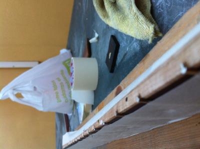

Esta apoyado y atornillado, pero con solo dos tornillos para que las cuerdas no lo arrastren, pero ahora lo hago con la regla.
luis67
por el 08/08/2014
Ah no, perdona... Ahora entiendo lo que me dices, lo calzabas para simular la medida de la caja.

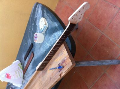

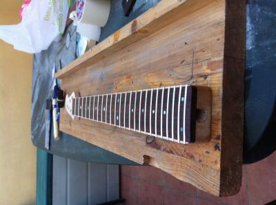

Este fin de semana he estado trabajando en las guitarras, aunque no ha sido un trabajo muy vistoso...
QUECA (mástil de wengué), he estado viendo que estaba demasiado grueso... 22 mms. en primer traste y lo he rebajado hasta los 20 mms. Lo he notado un montón... no he terminado de redondearlo y lo he dejado de momento planito porque va a facilitarme así la colocación de los trastes. ( Vamos, que redondearlo antes de colocar trastes no ha sido la mejor de las ideas).

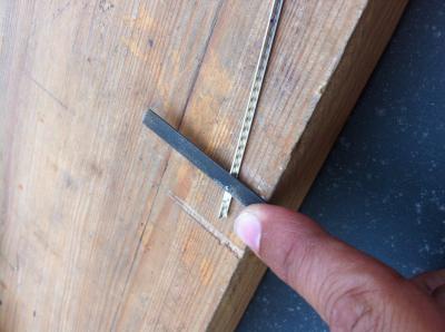

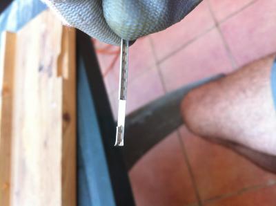

He estado preparando trastes y recortandolos para saltar el binding. El procedimiento ha sido sencillo... Primero marco la distancia del diapasón en el traste, con la bendita dremel y un disco de corte los he recortado y con una lima lo he alisado... ojito con esto, porque como no cortes bien la raiz del traste luego queda una muesca fea y que no permite que encaje el traste al chocar con el binding. (No sé si me explico bien).
Tampoco es bueno recortarlos a la medida del diapasón, porque luego para tronchar las puntas es muy complicado.
(ya os lo comenté unos post un poco más atrás).
Quiero colocar los trastes hoy...

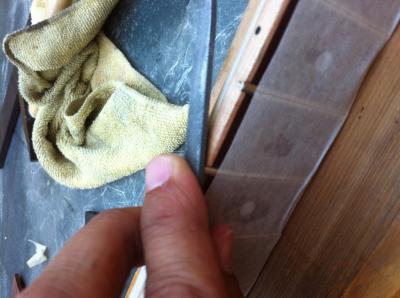

En cuanto a QUECO, hemos tenido una sesión de limado de trastes...
Por cierto, el pegado del alma no funcionó correctamente,... pero no hay problema, contaba con ello y existía un PLAN B. que espero funcione... ya os contaré.
Luisito Baneado
por el 11/08/2014
Te has explicado bien, eso es lo suyo cuando se pone binding, cortar la raiz por los extremos y no serrar el binding :)

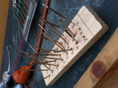

flipichi
por el 11/08/2014

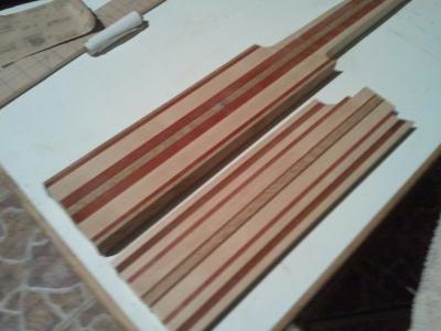

luis67 escribió:
La tapa de la electrónica, igual que la combinación de maderas del mástil,... Chulisima ... ¿Cómo la hiciste?
De la misma manera que el mastil pero con recortes mas finos y luego sujetandola bien con cinta de coble cara rebajarla con la lijadora a base de cuidado y paciencia hasta que logre los 3mm de grosor. Despues la recorte con margen por si astillaba y la remate lijando los cantos a mano para afinarla y que encajara lo mejor posible.
De la construcción de la tapa no tengo fotos pero te adjunto otra para que te hagas a la idea del laminado.
