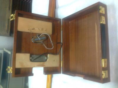

Te voy a poner unas fotos, mi socket es muy sencillo, un palo sujeta el mástil y otros dos están dentro de la caja, en el grosor exacto de esos tres palos está el ángulo y la altura. Sobre todo en los dos que estan dentro de la caja, mi método, pruebo, pongo la regla, ajusto y vuelta a empezar.
Mi tolerancia se limita al margen que me dan las selletas de un puente de stratocaster o de telecaster. No puedo empotrar el puente.

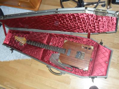

Que bonita la criatura.

Tu tienes que lograrlo en el hueco del socket, y la única forma de comprobarlo es poniendo la regla en el centro y a los dos extremos.
Bonita y bien que suena la jodía, anda haciendo bolos en manos de un músico inglés que la tiene mucho cariño. :)

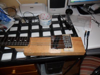

Esto del ángulo es una de las cosas que cuesta aprender, yo a lo primero hacía pruebas antes de poner la caja. Calzaba con una chapa de madera el grosor de la caja, e incluso ponía unas cuerdas viejas, ahora ya no me hace falta:
