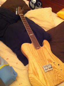

Llevas toda la razón del mundo D. Luis... trabajo de nivelado realizado y he quedado satisfecho. Ya no me cercea ni se apagan cuerdas.
Esto sigue para adelante. Os dejo una fotito del mástil montado con puente y cuerdas. (disculpad la mala calidad).
spidey12
por el 27/09/2014
Muy chula, cuesta trabajo pero ¿en que se parece el mástil que tu has hecho a uno comprado?, en nada. Sin verlo ni tocarlo ya te aseguro que es más cómodo, más suave, los trastes están perfectamente nivelados, el binding esta limpio y seguro que no se despega......
Buen trabajo.

Y lo bonita que está quedando esa bicha :amigos:
