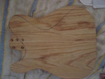

X-gus, fallo mío,... Tendría ya que haber explicado mi intención con el cuerpo de QUECA... Pero voy poniendo fotos y se me va la olla.
Vamos, de echo, ayer tarde empecé a currarlo...
La foto en la que ves la forma dibujada... esa es la silueta que pretendo hacer en la espalda del cuerpo. El mástil irá atornillado con 5 tornillos en bushings, y mi idea es reducir un poco la parte de atrás del socket, pensando que los últimos trastes sean accesibles.
La parte delantera irá tradicional, ... Plana ... No sé si reduciré un poco la zona de apoyar el brazo, dando forma de la strato y pretendo que el hueco de la zona del cutaway sea adaptada para también facilitar tocar ls trastes últimos.
Quiero dar poliuretano mate o satinado para el mástil y el cuerpo, poliuretano brillante transparente. Las vetas las oscureceré y oscureceré un poco el color del fresno,... Miel o castaño.
Los herrajes y tal, irán en cromado. Dos pastillas humbucker y dos potenciometros cromados, push-Pull. La idea es seleccionar las pastillas serie o paralelo independiente una de otra.
En un principio iba a convertir con los push-Pull las pastillas de doble a single-coil, pero parece ser que en modo paralelo, tiene sonido single pero eliminando el ruido.
Peaso de rollo que os he colao...!!!!! :hola:

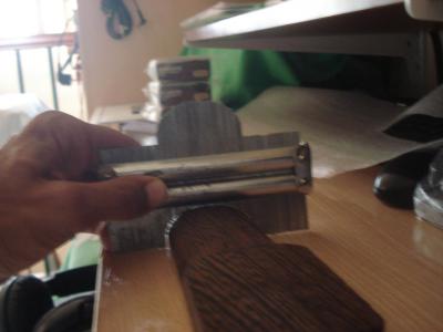

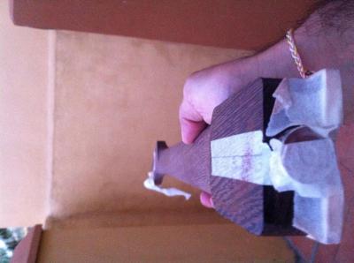

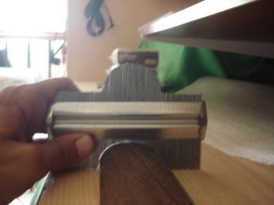

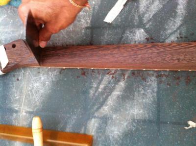

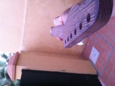

Os muestro el trabajo final del radio del mástil...

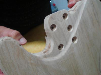

...y ya le "metemos mano" de verdad al cuerpo,...
primero redondendo los bordes,...
luis67
por el 29/08/2014

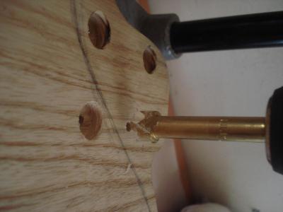

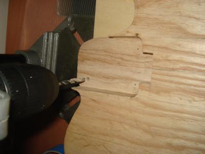

Disculpad,... lo primero eran los taladros de los bushings...

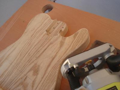

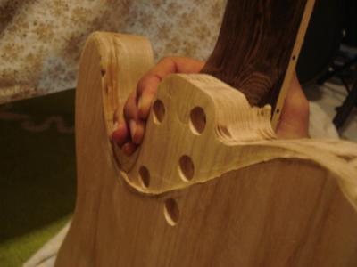

Y comienzo a dar forma a la espalda del cuerpo, este trabajo es de esta misma tarde,...
reduje usando la fresadora y el resto lo voy haciendo con limas y sobre todo lijas,
en la última foto podeis ver que ya va quedando la cosa mejor,... aún falta tela,...

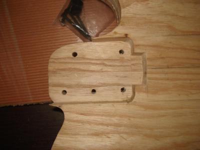

Comentaros que no he podido hincarle el diente al mástil y atornillarlo porque estoy esperando tornillos de 42 mms. ya que los normales son de 45 mms.
Si os fijais, le como casi 5 mms al socket, el diapasón es de 7 mms. y hay que contar que el tornillo se incrusta en la madera con el bushing; si no tengo cuidado, podría colar tornillos en el diapasón y podría ocurrir una catástrofe.
...Mejor esperar los tornillitos más pequeños y mientras hacer otras cosas. ¿no creeis?

el sistema de anclaje está inspirado en la Thor de Demolitiontatoo?

Me has dejao flipao. Tengo una lista de fotos en el iPad de telecaster sacadas de guitarristas.info y de Google . ... Buscando cuerpos que tuvieran líneas, para sacar ideas y uno de ellos, efectivamente es la Thor. Es más, el bushing de en medio está decidido por esa foto.
No tenía ni idea, pero la has cazado al vuelo.
