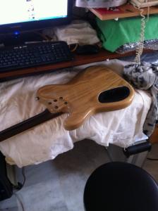

Joer, que preciosidad, Luis!!! el cuerpo es una maravilla...!
Lo que no entiendo muy bien es lo de pulir la laca mate... Cambiaste de opinión en el último momento y lo preferiste brillante?
Un saludo!!
Bueno, en un principio quería el mástil mate, pero para el acabado, lo lijé y probé a dar pulimento,... con este resultado.
No es un brillo espejo, pero a mi me ha entrado por los ojos cuando lo he visto. Tampoco sé si me durará mucho ya que la naturaleza del barniz es mate. Supongo que con el uso se apagará, que en verdad era el objetivo final.
Me alegro que te guste Lugaca. Gracias por estar.

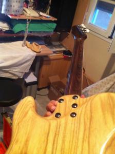

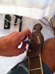

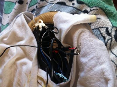

Atornillado de mástil...y repaso de la pintura conductora.

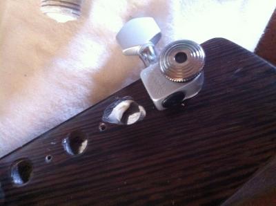

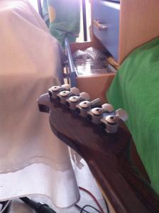

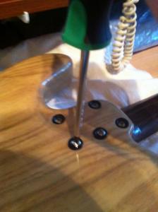

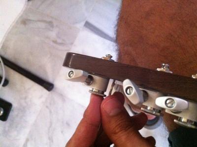

Colocación de afinadores,... antes lijando un poquito y reabriendo orificios,... para evitar salto de lascas y también añadiendo un poco de grasa. (Entraban ajustaditos).

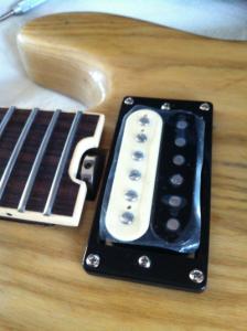

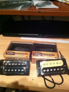

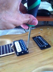

Montaje de pastillas... como dije "tiempo atrás"... unas tonerider, de las que ví algún que otro video en youtube y parecian potentes...

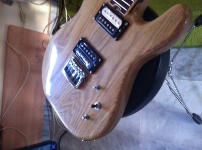

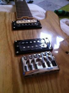

Y ya puestos... instalamos el puente,... 3d schaller, que tiene la particularidad de permitir regular la distancia entre cuerdas... (estaba yo encaprichadito con él).

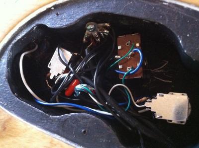

Instalando la electrónica,...
Recordando nuevamente lo que se habló en post anteriores,... dos potes A500K y B500K push-pull, condensador de 22nf , ...y siguiendo recomendación del forero Toni Diaz, resistencias de 1k a masa para evitar desconectar totalmente la segunda bobina al convertir en single coil.

Y todito apretado...
