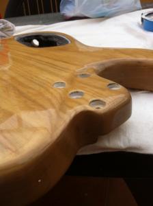

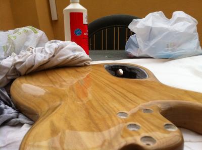

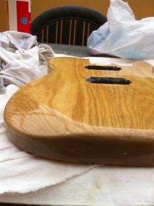

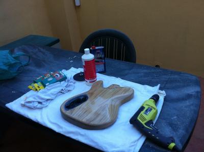

Holassss!!!
esto sigue para QUECA,...

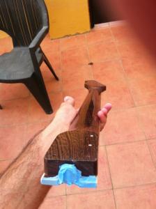

Tras 4 semanitas de secado, ha llegado el momento del lijado...
lija 600, 800, 1200, 1500 y 2000 al agua. Una tardecita de relax en el patio con la cervecita,
... luego espera de 24 horas y una primera prueba de pulimento,... Primero con un pulimento medio, y por ver resultados, una rapidita mano de pulimento más fino,... os muestro fotitos , ... aunque esto no ha acabado, estoy bastante satisfecho...
luis67
por el 29/08/2015
Bueno, la fase de pulimento está casi lista,... algún detallito que haremos al final...
Este pulimento ya a mano,... A ver que os parece...
luis67

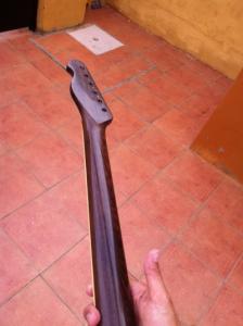

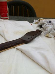

por el 29/08/2015
...Y el mástil,... que es barniz mate, pero con el pulimentado ha cogido un aspecto para mi, "precioso"... sin llegar al reflejo del cuerpo.
