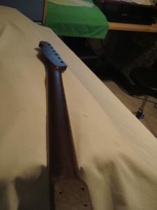

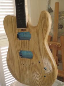

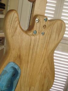

Bueno, hoy he dado un primer pistoletazo, pero como no tenía muy claro lo del "sellado",... recordad que le he dado unas 4 manos con brocha fina
he decidido darle una mano más, pero esta ya con la pistola.
Estoy yo muy desconfiado con el tema del barniz al agua, (incluso he consultado "tras bambalinas" algunas dudas a FRASCO, consultas que me ha contestado con su amabilidad y desinterés habitual ...y yo, se lo agradezco enormemente).
Al sellador le he añadido un porcentaje entre el 5 y 7% de agua destilada, y las impresiones:
1. Es un gustazo trabajar con base al agua, porque durante el trabajo y el limpiado posterior es rápido y muy cómodo.
2. He seguido las recomendaciones del fábricante, y tal como ellos comentan en la ficha técnica, al aplicarlo, tiene un color blanquecino que luego desaparece,
La madera de fresno ha vuelto a "chupar" todo el sellador, y el Wengué ha pillado un color oscuro precioso.
A medida que ha ido secando evidentemente se ha mateado, pero ya va dejando ver lo que yo tenia en mente.
os pongo fotitos...
En una de las caras del cuerpo, he tenido un poco de goteo, igual me he pasado al echar agua,... pero vamos,... nada importante que no se solucione con un lijadito...
Al volcar el sellador, habían "grumos", que al removerlo pues,... desaparecieron y el rociado a mi me ha parecido muy homogeneo...

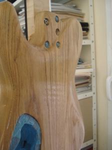

la madera de fresno, y mas si es de alguna variedad de fresno ligero, devora el tapaporos, hay que echar capas y capas y meter muuucha lija para que quede liso, aunque a mi me gusta mucho como queda el fresno con unas capas de gomalaca, que se note toda la veta y que a la vez quede brillante.
luis67
por el 14/07/2015
Uf, es verdad,... traga tapaporos y lo que sea.

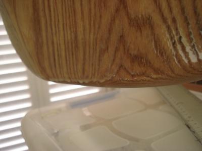

Lo de que se note la veta, y tal,... el poro abierto,... como dices, queda muy bonito y el resultado es espectacular. Y en las primeras manos lo he podido apreciar y me encandiló... pero ya tenía marcada "mi hoja de ruta" y he preferido "ni pensar" en cambiar el resultado.

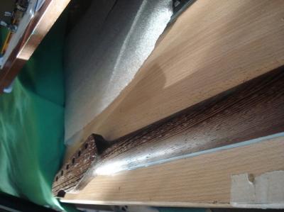

Bueno,... resumiendo lo que llevo hasta ahora...
Para mástil,... 4 manos de sellador, 3 a brocha y la última a pistola; ...y 8 o 9 manos de barniz al agua mate. Con lijada de 400 al principio y ahora suelo comenzar con 600 y una siguiente a 800.
Para cuerpo... 5 manos de sellador, 4 a brocha y la última a pistola;... y 6 manos de barniz al agua brillante. Al principio las manos las daba con el cuerpo en vertical pero ahora estoy disparando en horizontal... con lijada de 400 al principio y ahora 600 y 800.
Ya va despareciendo la veta en el cuerpo, y en el mástil apenas ya se nota esos boquetones y grietas del wenge.
No he querido abusar del sellador, porque hasta el fabricante no recomienda usarlo demasiado, es preferible directamente dar el acabado.
fotitossss despues de unas 3 horas de aplicar pintura:

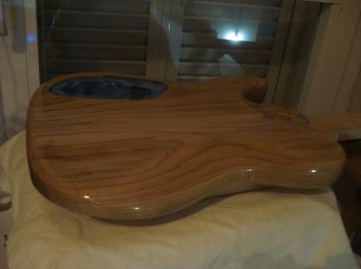

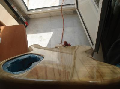

Bueno, con mucha "parsimonia", ... voy dando todos los dias una capita,...
Ya con el mástil casi listo, a la espera de la calco.
El cuerpo ya tiene las vetas cubiertas de barniz y sólo es cuestión de ir dando manos y lijando para un mejor resultado,... yo creo que dos o tres más y todo listo...
Os pongo una fotito del último pistoletazo una vez seco...
