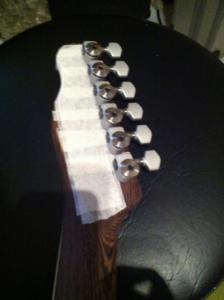

No quedé muy satisfecho con el alineado anterior de las clavijas, por lo que lo he vuelto a hacer...esta vez ha dado un resultado estupendo...

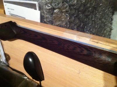

Os muestro el tinte que le he ido dando,... muy aguado,...
he usado miel, castaño y algo de amarillo... todo muy diluido, sólo para dar un poco de tono.

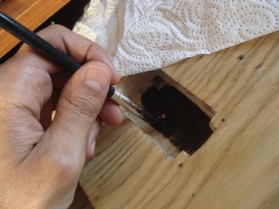

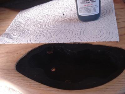

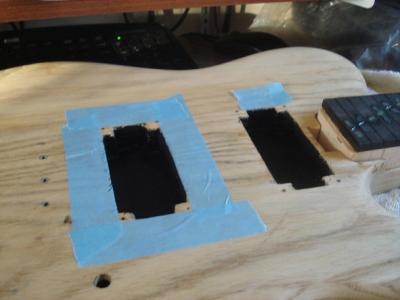

También he pintado los huecos de electrónica con la pintura conductiva...

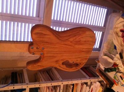

Como hace tiempo os comenté, voy a probar con el barniz al agua...
He comprado 0,75 l. de sellador, barniz mate y barniz brillante en Valresa. La textura del sellador y del barniz me ha parecido curiosa, porque me ha parecido LATEX....
He dado al cuerpo ya 4 manos a brocha de sellador y dos o tres al mástil... perdonad la poca calidad de las fotos...

Un detalle...
Aunque lo he publicado al revés,... previa a la pintura conductiva di el sellador a la madera... simplemente porque ..
¡se me iba olvidando!!!! :rolleyes:
