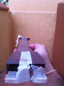

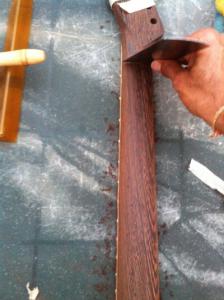

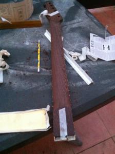

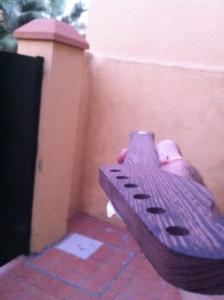

he hecho algunas cositas este fin de semana, aunque no he dispuesto de mucho tiempo... pero ya he redondeado completamente el mástil de QUECA, usando cinta carrocera como referencia he vuelto a redondear y a quitar sobrante,...
Primero con limas, luego lo he acuchillado un poco y con lija 80 he dado el "fregado" que ha redondeado,... os pongo las fotitos...

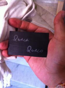

Estoy haciendo también unos experimentos para el Logo de la pala,... no soy muy aficionado el Decal, y estoy jugueteando con incrustraciones,... a ver que os parece esta prueba...
