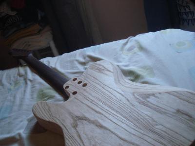

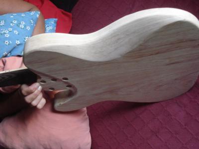

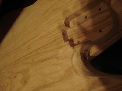

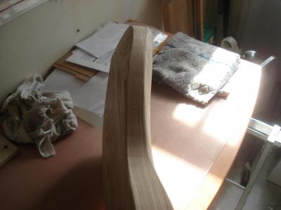

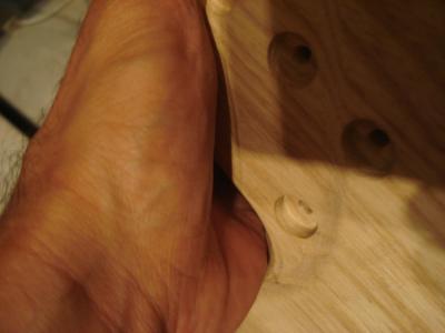

Os pongo un poquito del trabajo del cutaway...
la idea es que al traste 22 se llegue sin problemas... y que siga la estética marcada...
os planto las fotos... y las dos últimas es para que veais que la linea sigue la forma de mi mano y de colocarla en el mástil....(vamos, ella ha sido la modelo... :D)
Saluditossss comparessss!!!

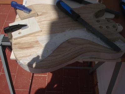

He estado dando más formas al cuerpo,... aunque no se vea en las fotos, también he dado forma donde se apoya el brazo. (bueno, en la segunda se deja ver un poco).
Ya queda todo pendiente de que me lleguen tornillos y bushings que me faltan,...
el plan de trabajo es atornillar el mástil, construir cejuela y montar el puente, a ver como se comporta,... si hay algo que no marche bien,.. problemas de alturas de cuerda, o trasteos... es el momento de ponerle una solución, que luego es más jodio. Luego, vendrán las cavidades de la electrónica y finalmente, un repasito a todo para dejarlo fino.
a ver si os gusta como va quedando, a mi la última fotode QUECA, me tiene "enamorao"... el perfil del cuerpo, con las vetas de fresno y mástil creo que hacen un contraste muy chulo con el color claro de la madera.
:enamorado:

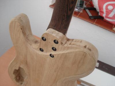

Buenooooo, despues de un pequeño lapsus... continuamos con el trabajo...

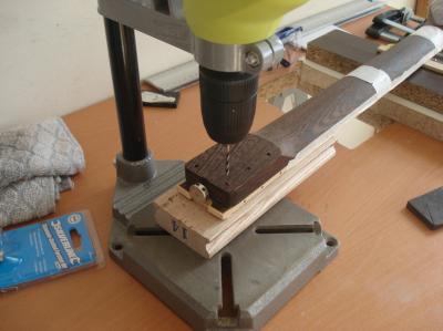

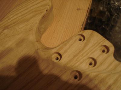

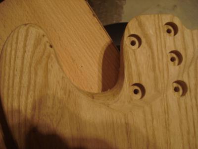

He colocado tornillos y he realizado el primer montaje del mástil...

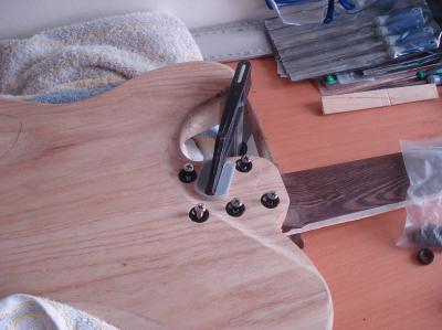

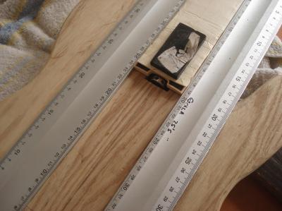

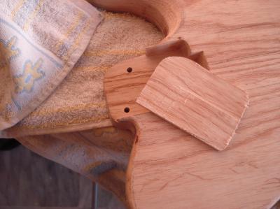

Patinazo...!!!
Al realizar el socket, me he equivocado en la profundidad,... parece ser que me despisté y pienso que la regla la apoyé en un punto erroneo del puente, no sobre la selleta... :( ... Que San Luisito me perdone... :soyunsanto:
La solución pasa por encastrar el puente en el cuerpo (cosa que no quiero hacer, porque no quiero condicionarlo) o calzar el mástil...
dicho y hecho... :D ...a ver como me lo monto para que el resultado final esté dismulado...

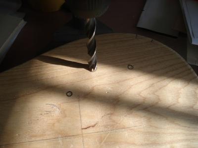

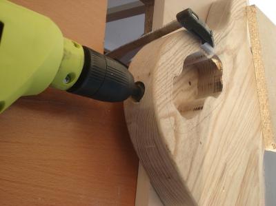

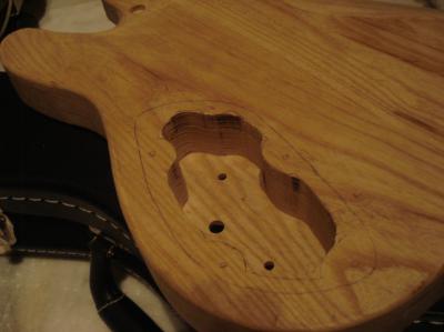

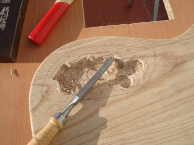

También he realizado el hueco de la electrónica...
Previamente, he perforado unos taladros de unos 7 mms. de profundidad, para tener una referencia cuando esté vaciando...

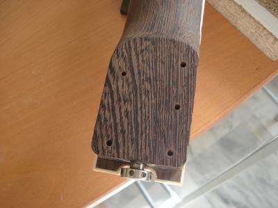

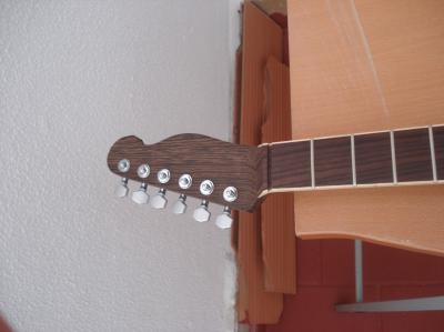

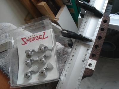

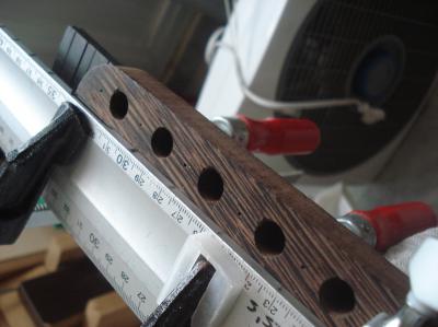

He colocado las clavijas, porque lo siguiente va a ser montar puente y colocar cuerdas para ver como marcha la cosa...

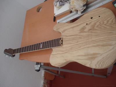

por el 21/09/2014
Y una fotito del punto en que nos encontramos con QUECA. Las sensaciones son buenas, pero no quiero hablar muy fuerte... Cuando he vuelto a comprobar con la regla la altura está correcto, pero no he notado que algunos trastes parecian desnivelados...
...Tampoco me voy a dejar llevar por las apariencias ya que en breve con cuerdas puestas, podré comprobar la realidad...
