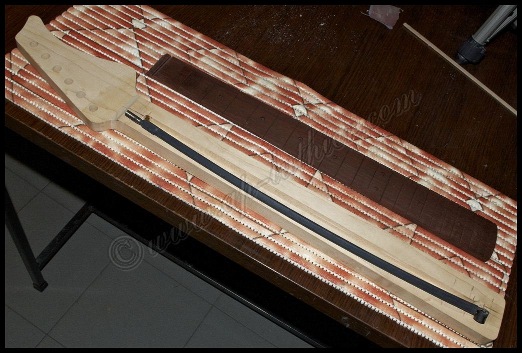

Tras consultar las maderas adecuadas quedamos en un mástil de arce, diapasón de ébano y cuerpo de castaño, que por sus propiedades sónicas es parecido al Fresno pero un pelín más resonante. Tras analizar el resultado potencial de las maderas, Andrés concluyó que el ébano iba a hacer que la guitarra quedase demasiado cargada en agudos, así que lo sustituyó por un diapasón de palo rosa de Madagascar, que es más resistente a los cambios de temperatura y humedad, y tiene un color rojizo precioso.
http://i.imgur.com/1TdLviq.jpg

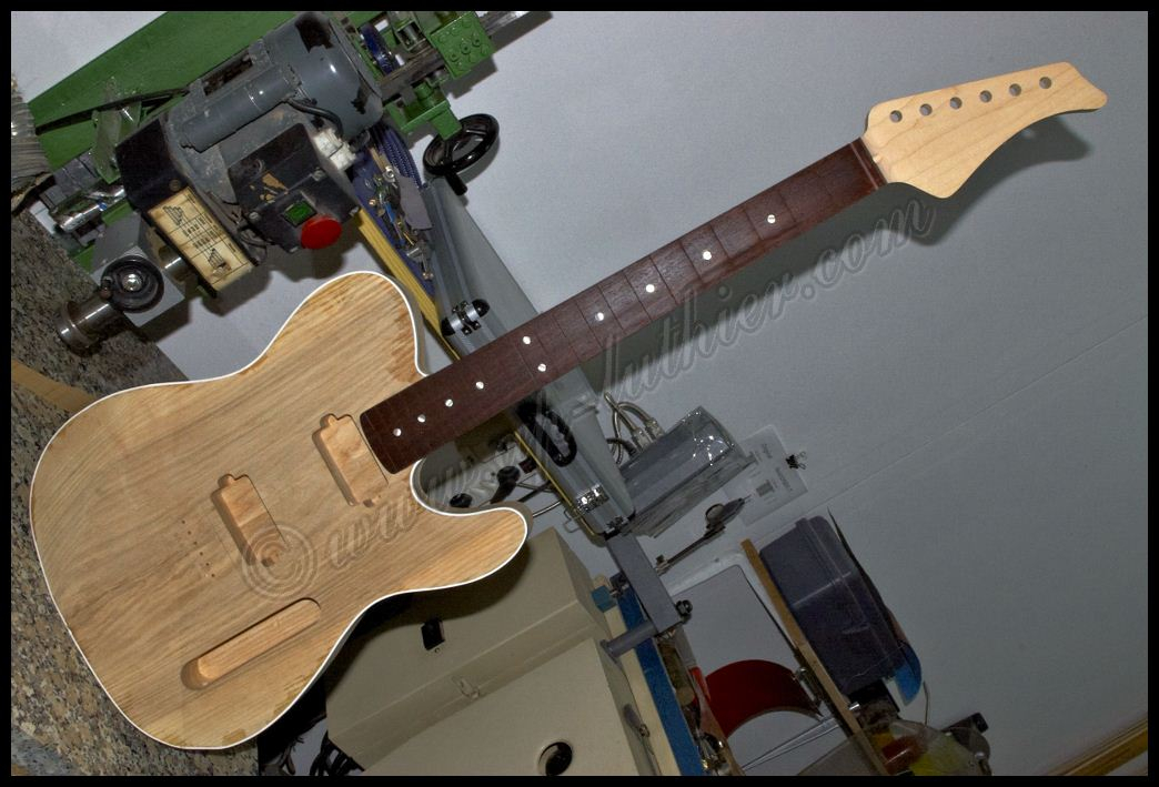

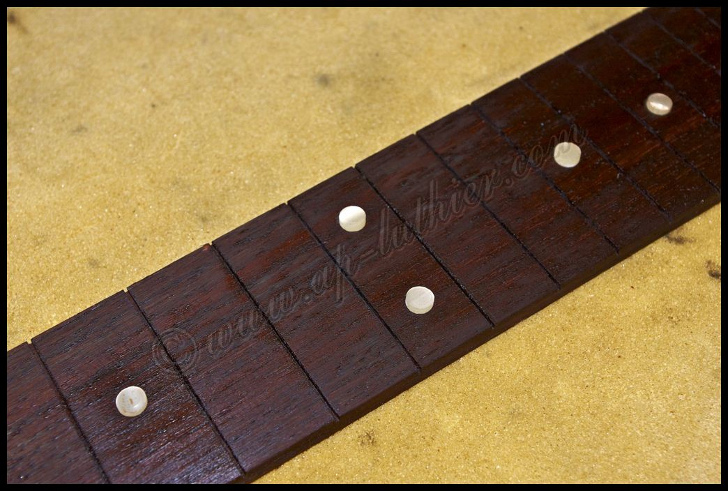

Los inlays son nacarados, hechos a mano por Andrés.

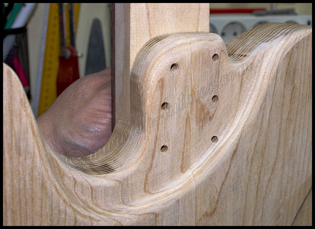

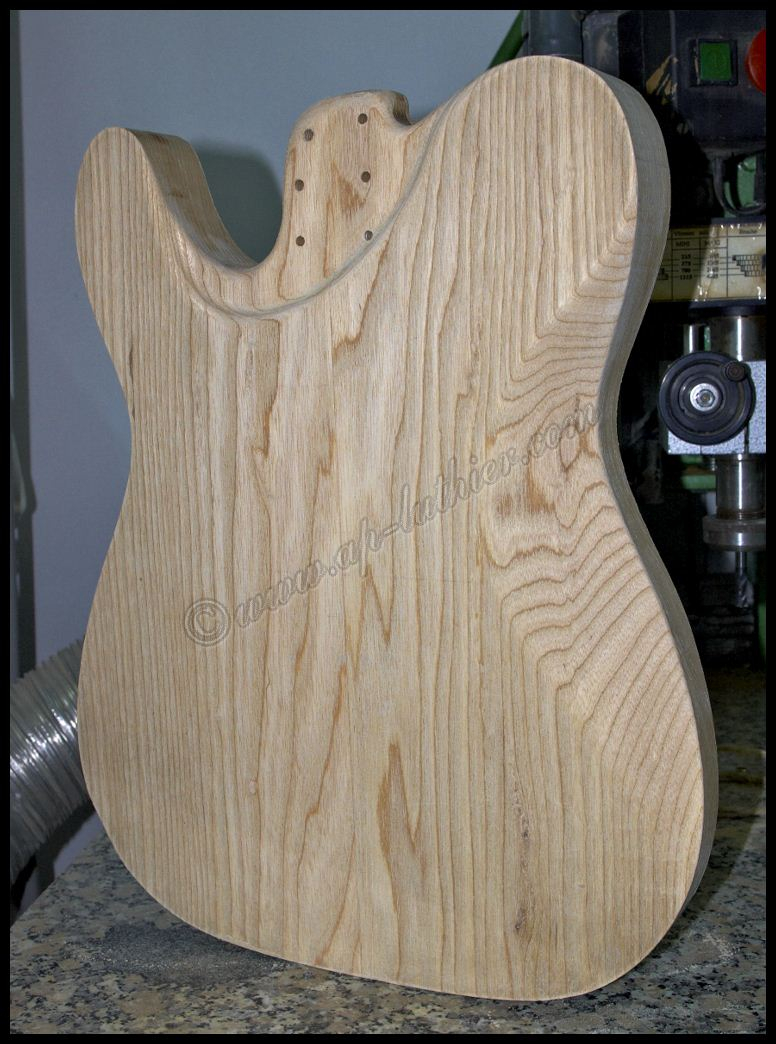

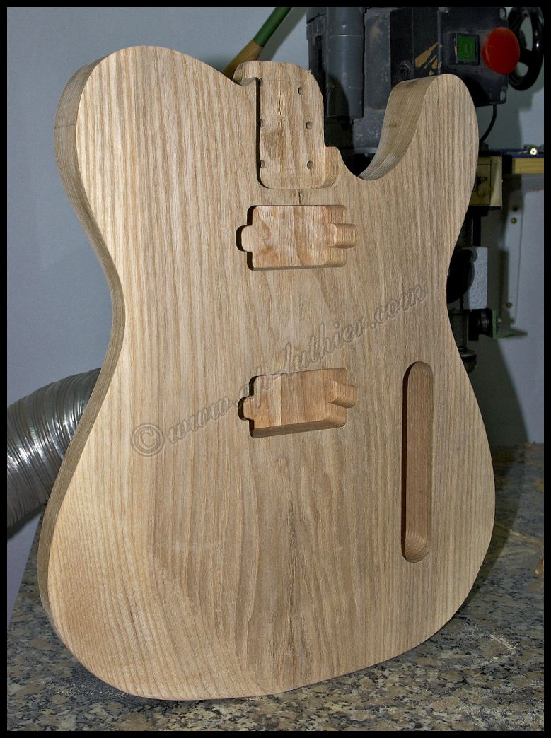

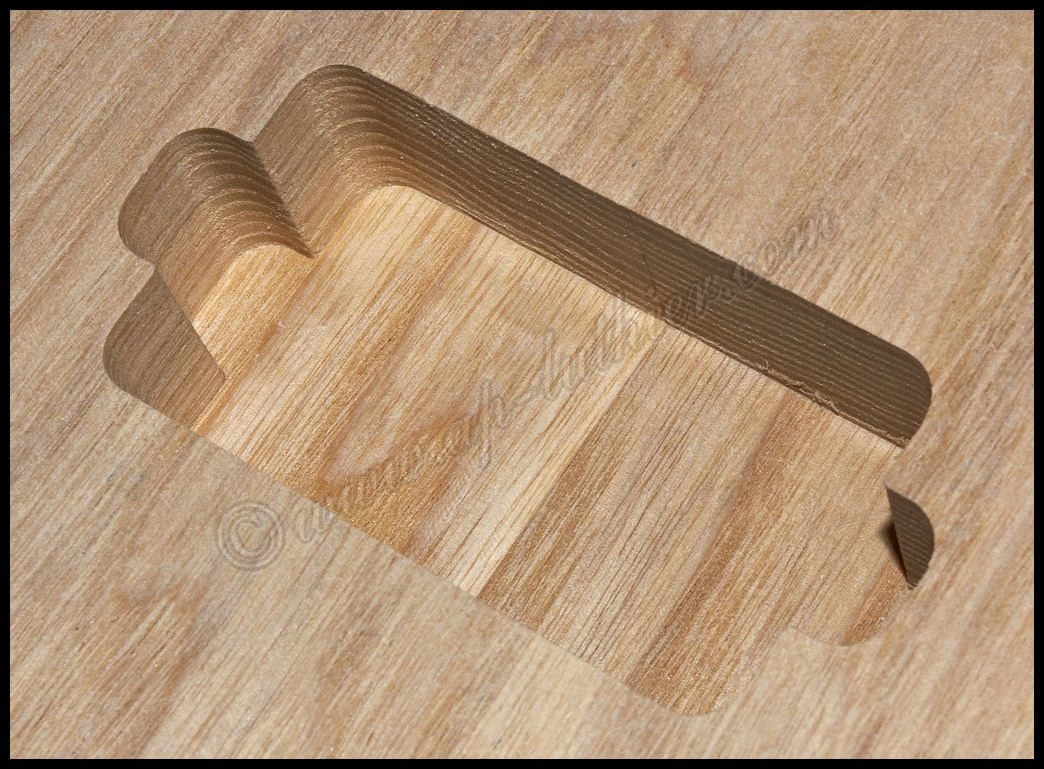

Aquí se puede ver el cuerpo de castaño de la Thor, con los huecos para las pastillas y los rebajes de brazo y barriga, así como el rebaje en la unión con el mástil para un acceso más cómodo a los trastes altos.
http://i.imgur.com/2ZdePIf.jpg
http://i.imgur.com/tH20lYL.jpg
La precisión con la que trabaja este hombre es increible, la unión del cuerpo con el mástil encaja al milímetro.
http://i.imgur.com/TdYdBJj.jpg
http://i.imgur.com/j5XaLKP.jpg

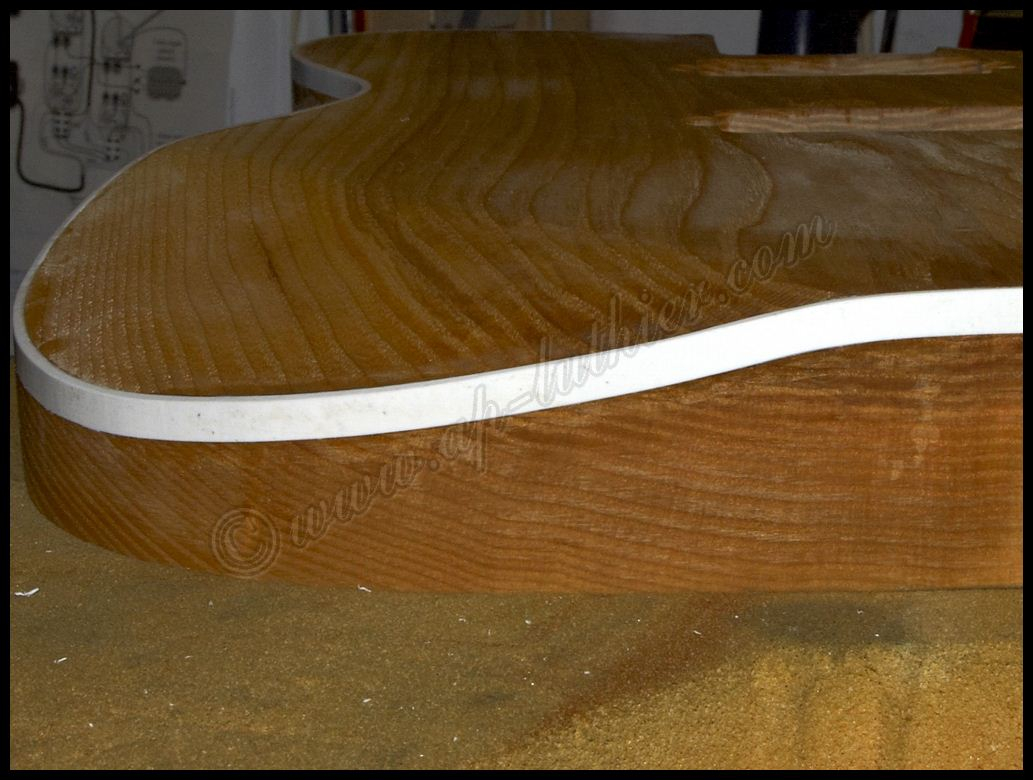

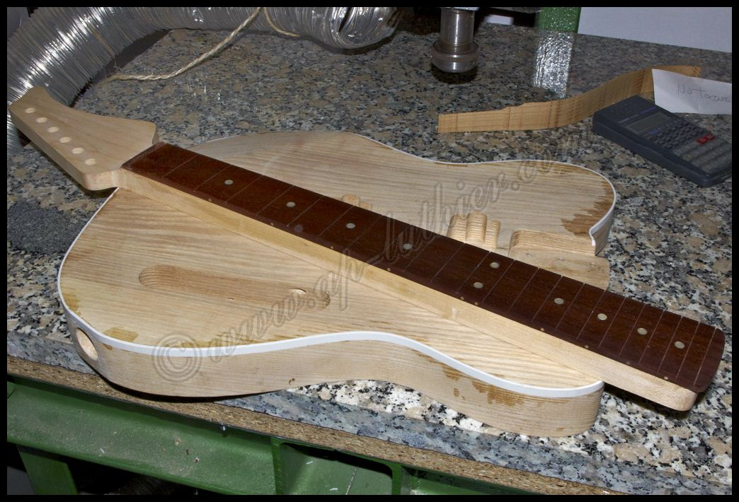

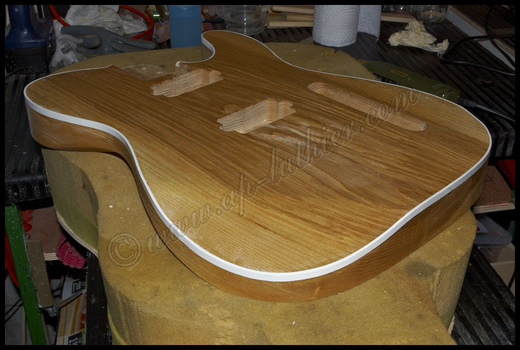

Una vez que Andrés estaba metido en faena, los dos tuvimos la misma idea, ¿por que no hacerle un binding al cuerpo?, yo no sabía si esto era posible porque el rebaje del brazo ya estaba hecho... pero como siempre ha demostrado, Andrés es capaz de fabricar lo que haga falta.
http://i.imgur.com/BoF8r1x.jpg
http://i.imgur.com/sDqc64M.jpg
http://i.imgur.com/NUnc9dd.jpg

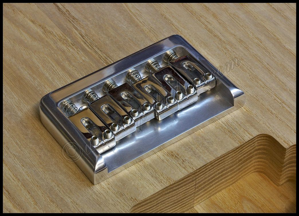

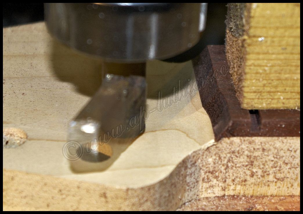

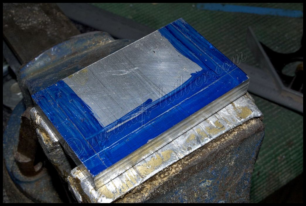

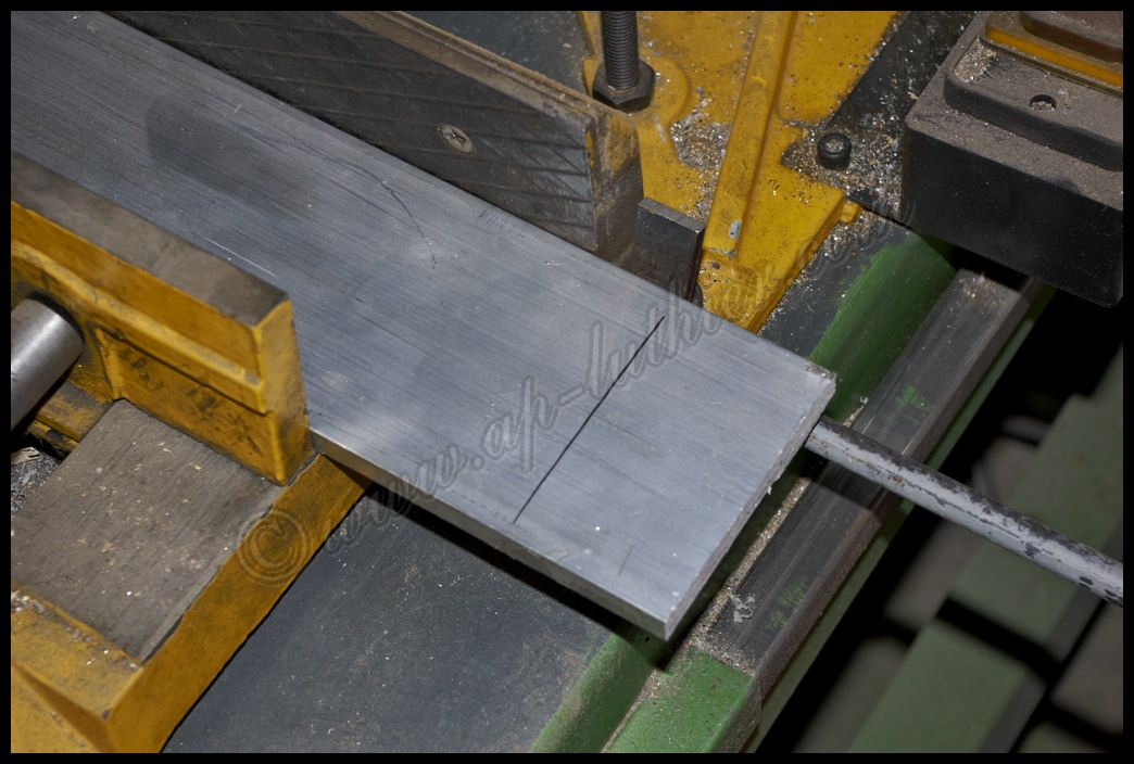

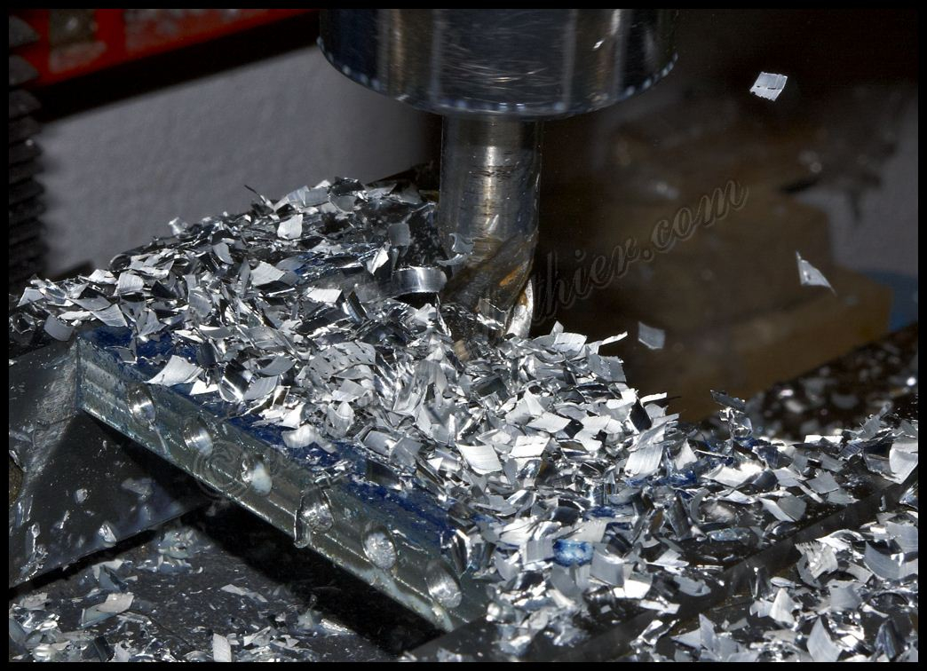

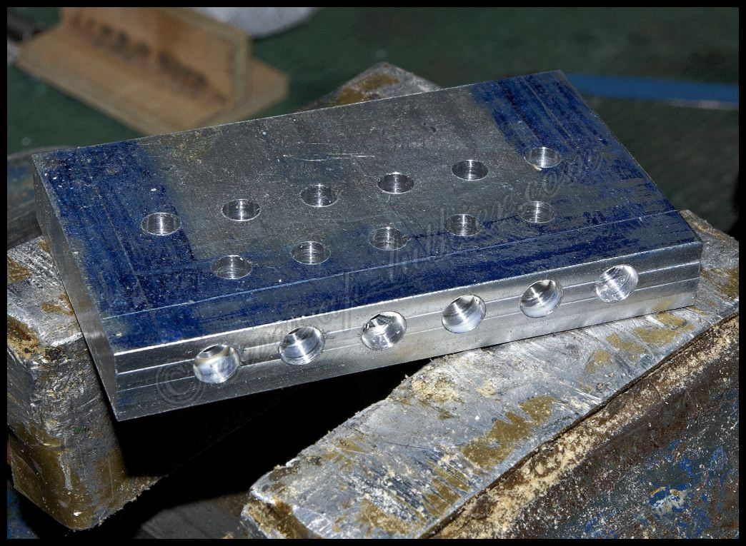

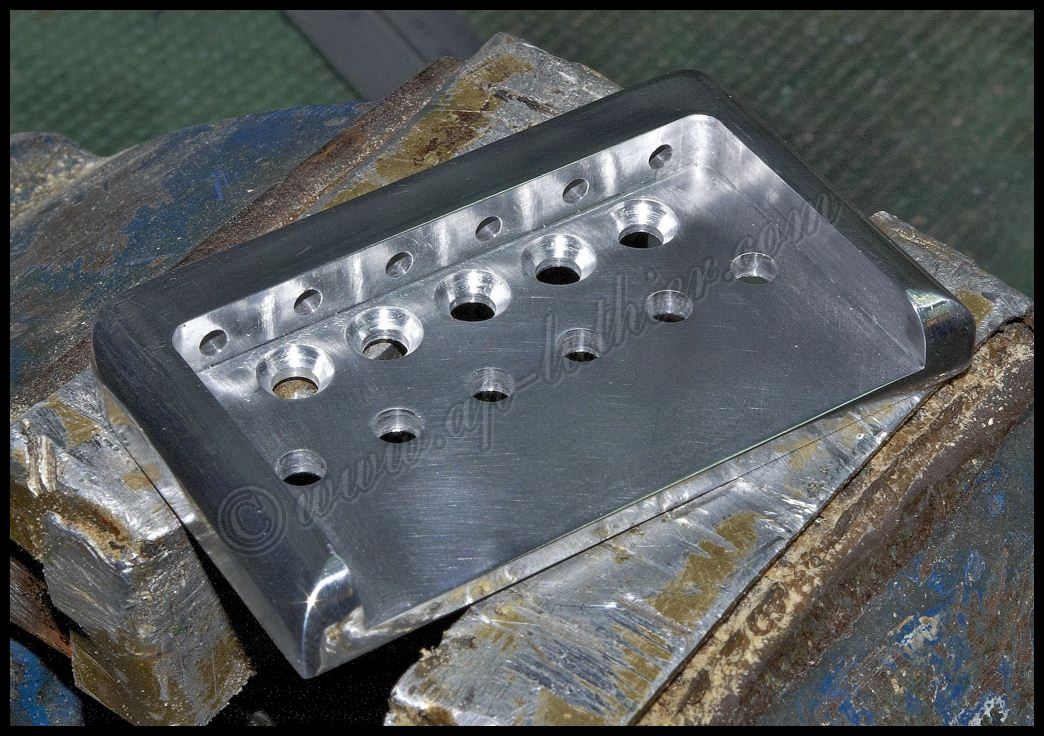

La mayor sorpresa que me llevé fué al ver el puente, le dije a Andrés que quería un puente moderno y me fabricó uno de duraliminium, muy ligero y que aportará un buen sustain a la guitarra, todavía no me puedo hacer a la idea de que a partir de un bloque de metal pueda crearse semejante maravilla.
http://i.imgur.com/xXmTMzk.jpg
http://i.imgur.com/imMCwEe.jpg
http://i.imgur.com/3bDW4ht.jpg
http://i.imgur.com/AHLGUrq.jpg
http://i.imgur.com/29UbUo8.jpg
http://i.imgur.com/NaAnJjX.jpg

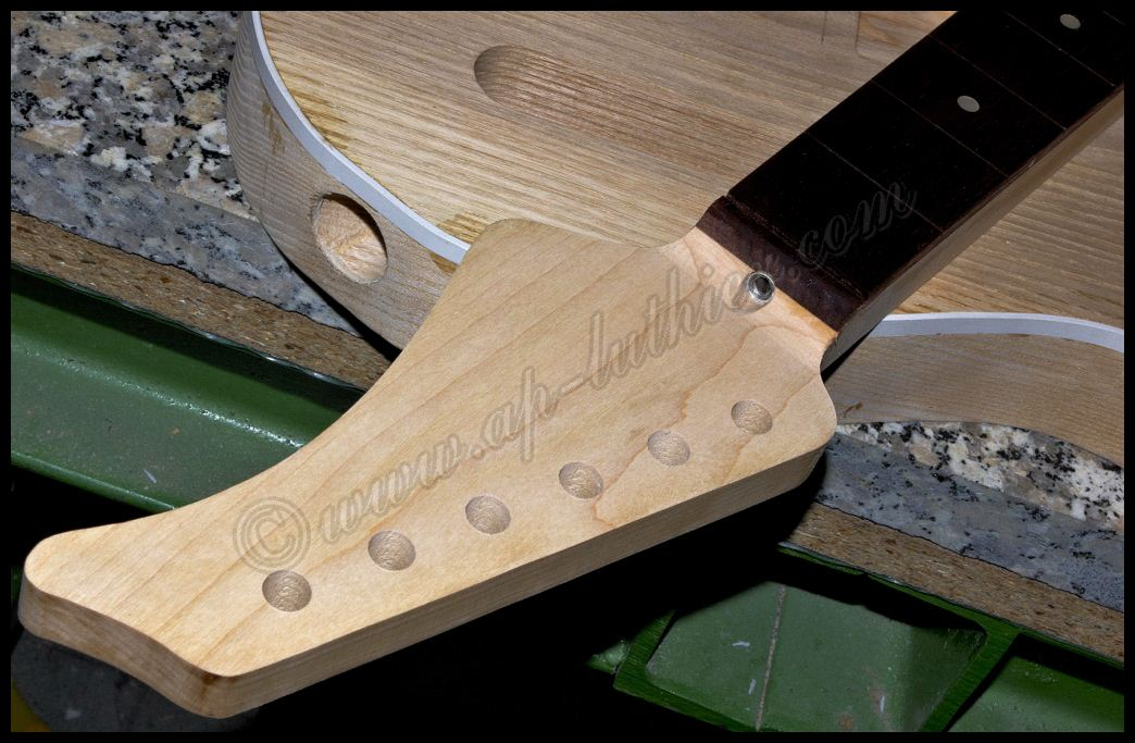

Actualización 1: os pongo unas cuantas fotos más de las que me ha mandado Andrés hace un rato, esto va cogiendo un aspecto tremendo, me encanta como ha hecho las inserciones metálicas en la unión del cuerpo con el mástil adaptándolas a las formas del cuerpo, el trabajo es alucinante, bueno, alla van las fotos.

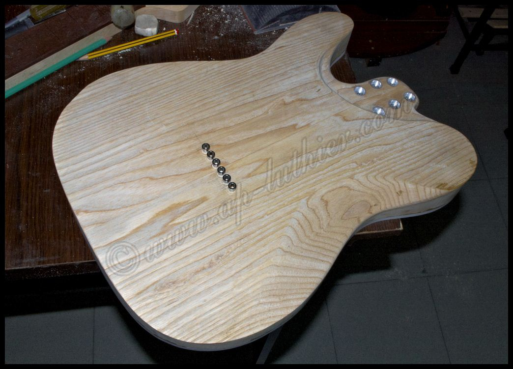

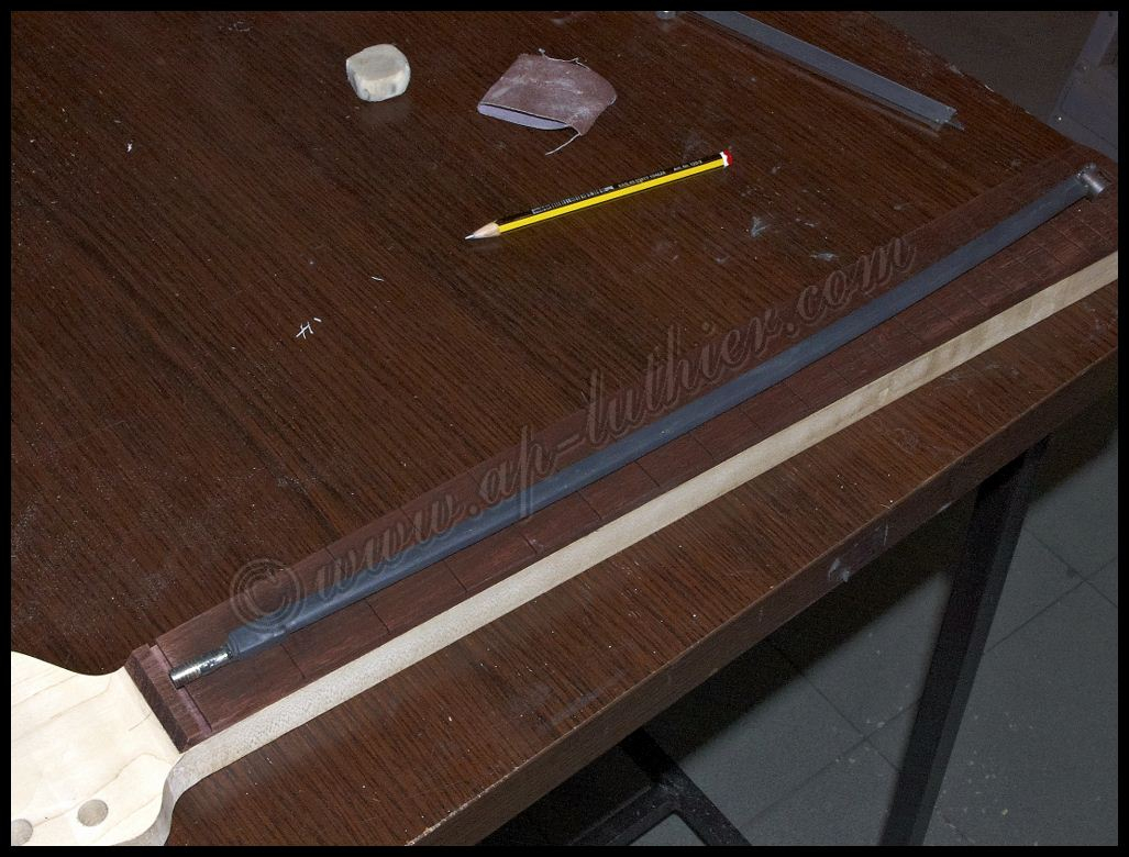

Más fotillos de la guitarra. Aqui se puede ver como queda el cuerpo con la primera capa de tapaporos, el mástil ahora se está secando de las colas del encolado del diapasón y de la cinta del alma y en breve Andrés empezará a darle forma.

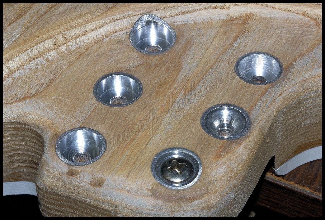

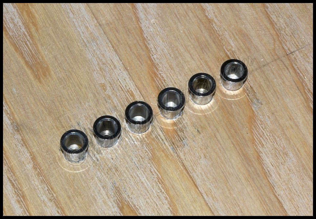

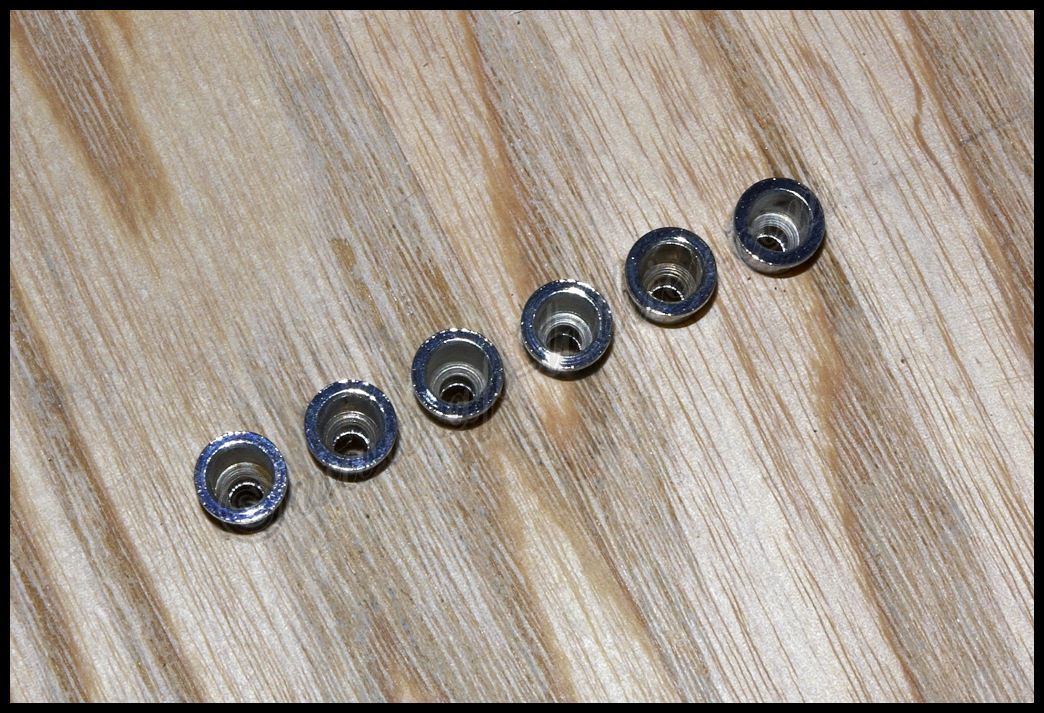

El cuerpo lleva un asiento para la arandela del tornillo hecha en duraluminium, va introducida a presión y encolada con epoxi a la madera, lo que hace que el contacto sea perfecto como si llevara una plaquita y refuerza la zona de los tornillos.
http://i.imgur.com/aF4U3l6.jpg
http://i.imgur.com/C3f3sp9.jpg
http://i.imgur.com/WbtGPLs.jpg
http://i.imgur.com/8mKwoP3.jpg

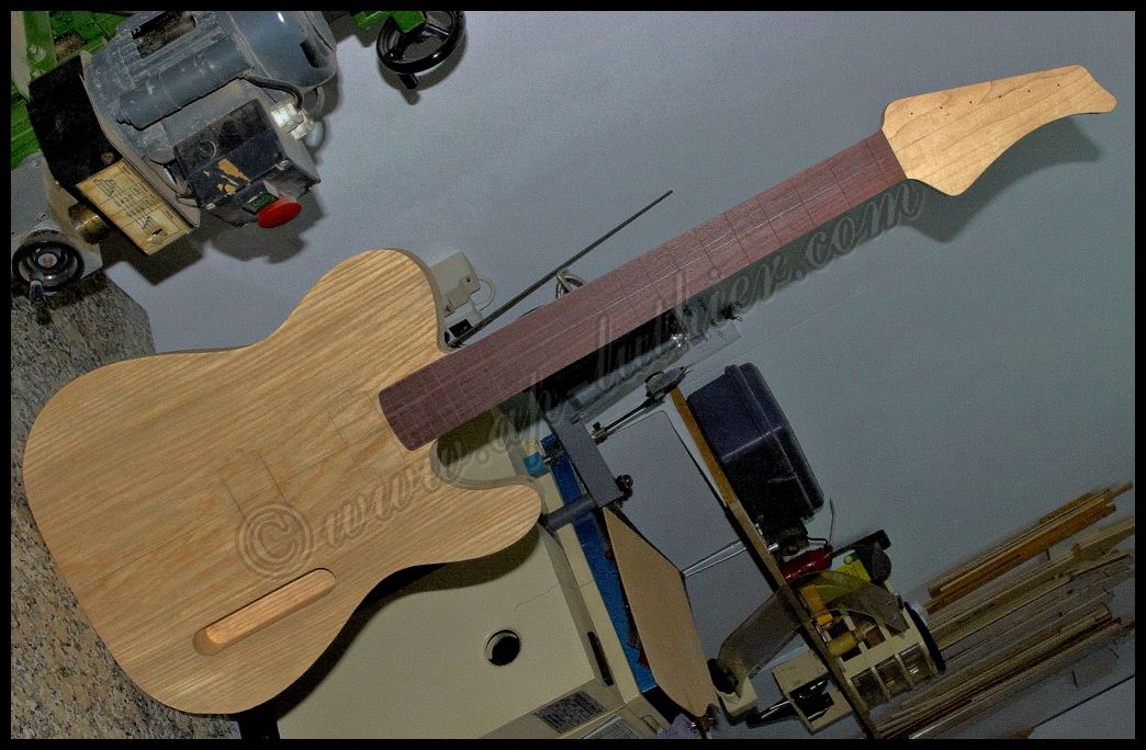

Aqui se puede ver como queda el mástil una vez tallado.
http://i.imgur.com/pqr5X9F.jpg
Antes y después

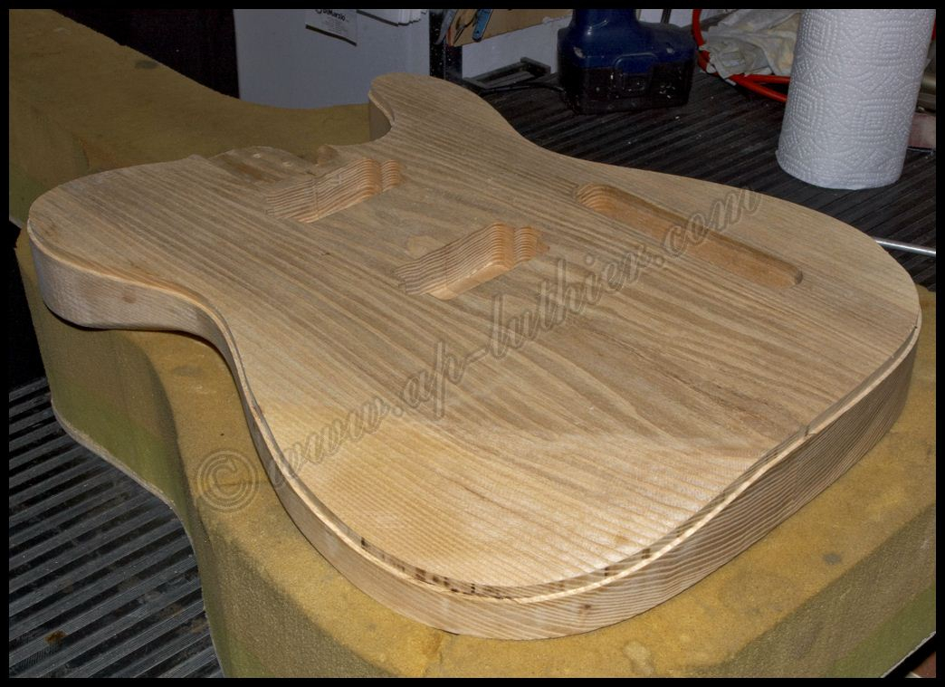

El cuerpo perfectamente liso.
http://i.imgur.com/GkVYIro.jpg
http://i.imgur.com/CuRphFX.jpg
