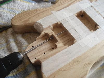

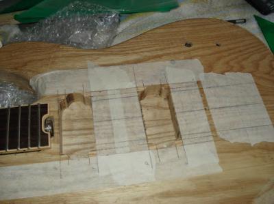

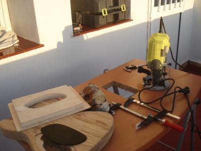

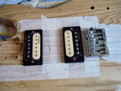

He realizado los huecos de las pastillas y he hecho la plantilla para la tapa de la electrónica.
Me quedaría por hacer agujeros de tornillos de bandolera y de Marcos de pastillas. Luego, pienso ya dar el toque final al cuerpo con Lima y lija... dejándolo listo con el rebaje de la tapa.

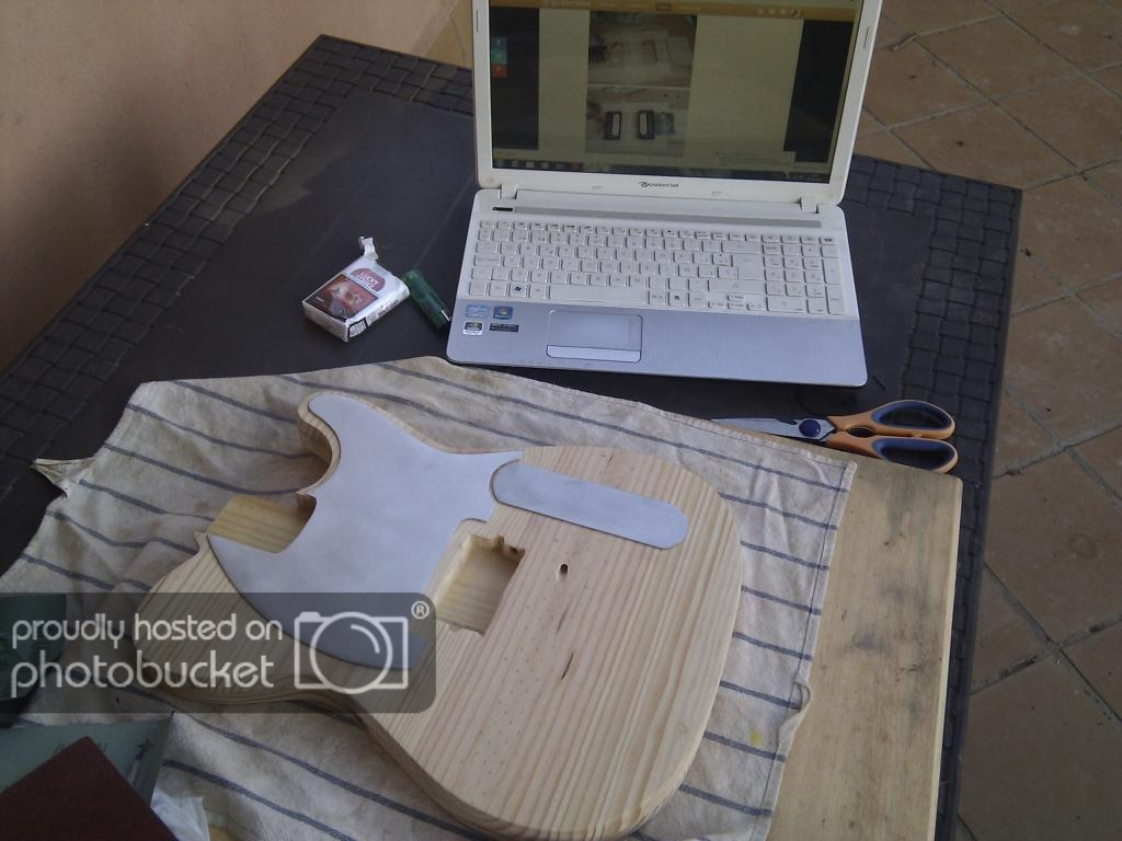

Pa que veas lo cercano que es este foro a veces aquí te va una fotillo de lo que ando metido estos días. (la foto es de hace 1 minuto)
Es un proyectillo cutre de los míos (sigo con pocos conocimientos y sin herramientas Jaja)
Tenía ganas de una teleca con vetas horizontales, ahora mismo estoy trabajando el golpeador y el control plate en aluminio... a ver como sale el invento.
Le pondre una humbucker de alnico II en el puente y una sigle de telecaster de alnico V en el mástil.
La pintura estoy probando ahora mismo tintes al agua que compré en el leroy merlín. La quiero en verde... pero el verde solo era espantoso. He logrado el tono de verde que quiero mezclando tinte verde, wengué y amarillo. En cuanto al barniz estoy indeciso si usar barniz al agua (supongo que lo más lógico ya que el tinte es al agua) o poliuretano que me fue bien en el invento anterior... ya haré mas pruebas.

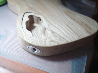

Bueno, no creáis que me he rendido.... Ahora estoy un poco liado con la familia,... Pero avanzo poco a poco...
Ya he taladrado todos los tornillos, y he realizado el hueco de la tapa de los controles.
Ya tengo también el barniz a la espera...
En este momento estoy retocando el mástil,... No me encontraba cómodo del todo y he rebajado un pelín los laterales para conseguir más curva.

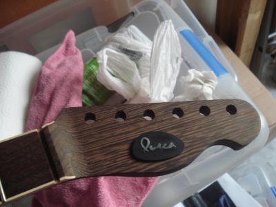

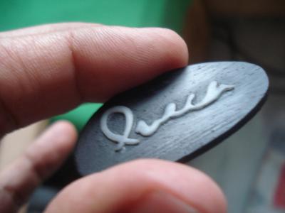

Aparte, sigo estudiando el tema del logo, me planteo si recortar la forma de la palabra o si dejarla así, con forma circular.
Os pongo fotitos del trabajo del cuerpo y tal.... Esta fase final, se me está haciendo eterna, porque lucho contra reloj... Si entra la lluvia o el frío, no podré pintar... :cry:

Bonito detalle el del logo , a mi me gusta sobre el circulito , le pondria quizas algo claro en el borde para que se resalte en esa pala oscura
