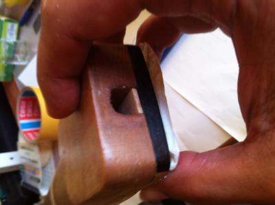

Bueno, parece que lo del alma lo he solucionado. Toda la tarde "liado",... :encendido:
Como tenia plano impreso del mástil, sabia la profundidad y ancho, pero temia que lo ajustara todo demasiado y que luego dejara el alma inutilizada.
Lo bueno es que si algún día se avería, la sustitución sería sencilla...
Lo malo es que queda un poco suelta (2 mms. más o menos de baile),... (aunque apretando un poco, ya agarra y queda sujeta).
Os pongo la fotito para que os hagais una idea. La primera foto no es que pegara el filetito, simplemente es de presentación. La idea es que el filetito haga de tope y debe de colocarse a la vez que el alma.
He tenido que tener mucho cuidado de que la cola no rebosara y pudiera perjudicar el funcionamiento de la misma.
La he probado y funciona perfectamente.
