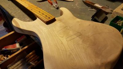

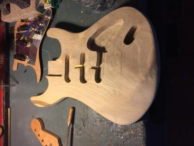

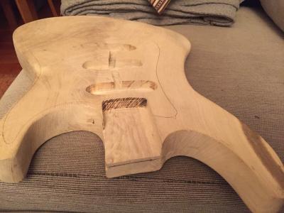

Pues hoy le he dado algo de caña al proyecto.. Todavía falta mucho, me quedar lijar bien bien el pocket neck fresar el hueco del puente y de la electronica.. Pero todo avance es significativo
Todas las críticas serán bien recibidas
Un saludo

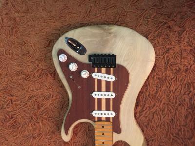

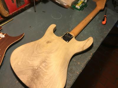

Actualizo un poco los avances de este fin de semana. Solo le queda instalar el puente que finalmente será tipo trémolo pero sin bloque es decir fijo, fijándolo con los tres tornillos que irían al bloque más los 6 orificios del propios puente y taladrando los pases de cuerda en el cuerpo tipo telecaster

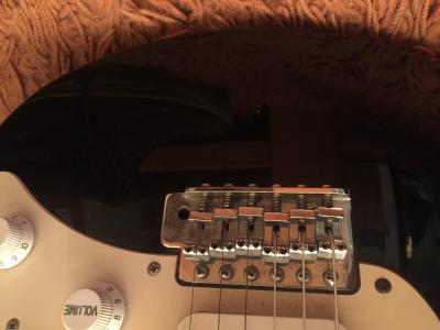

El puente que tenía pensado instalar es el negro pero por estética no me gusta nada así que pasaré el que es cromado a esta y el negro lo instalare en mi vieja eléctrica que así de paso la ajusto que buena falta le hace...
Pues una vez monte el puente probaré a ver qué apaños tengo que hacer (alturas,quintados, y esas cosas) y una vez comprobado eso ya me pondré con el acabado y a soldar la electrónica

A ver que tal te queda la escala y las alturas, es la parte critica.

La escala debería de quedar bien ya que en teoría desde la cejuela al traste 12 hay la misma distancia que del traste 12 a donde debe de ir el puente y siempre quedan unos milímetros para ajustar con los tornillos de las selletas...
La altura ya es otro tema aunque también es ajustable desde el puente y la cejuela, aunque también influye el ángulo del mástil...
Lo que más me acojona es la posicion de puente en cuanto a la alineación con las pastillas,mástil y cejuela....ya que al presentar el puente y hacer alguna prueba veo que igual en alguna cuerda (la sexta y la primera) me da la sensación de que no pasa justo por encima de las pastillas...
En fin a ver en qué queda... Ahora ya me metí en el río así que habrá que terminar lo que empeze

Eso no es demasiado importante, mientras estén bien centradas, lo malo es que la pastilla este a un lado mas que al otro.

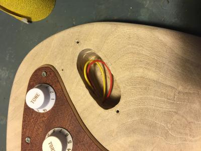

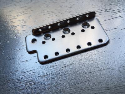

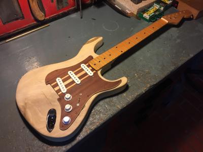

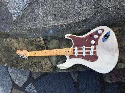

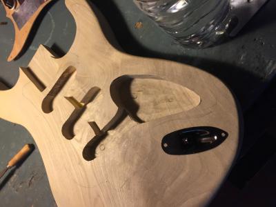

Bueno os comento u. Poco ya hice el hueco del jack, soldé la electronica y atornille el golpeador..

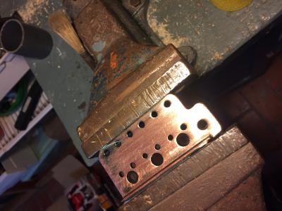

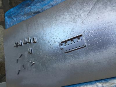

Lo que me trae loco es el tema del puente que era de color negro, y no me gustaba nada, por lo que en un principio tenía pensado instalar el de otra guitarra que es cromado pero el que tengo me vale así que decline esta opción..
El tema es que quite la pintura del puente (el negro) y este es de un color cobrizo que la verdad tampoco me gustA, con lo que con un spray tipo cromo me lancé a la aventura sé que es un poco chapuza y seguramente se acabara cayendo la pintura...
