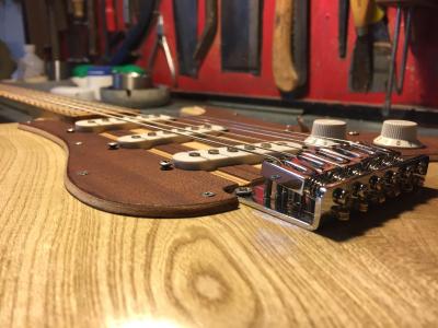

a mi da que te has pasado con la limpieza y le has quitado el cromado , que siempre esta sobre una capa de cobre ...

Al final compre a un compa del foro uno fijo. Ahora mismo estoy calibrandola, ajustando alma, altura puente, quintando etc la verda que no pinta mal, parece que un pelin alta la acción de momento....
De momento el puente está tipo top loaded, una vez la calibre a mi gusto haré los agujeros para pasar las cuerdas a través del cuerpo..

Buena decisión, lo del pase de cuerdas lo tengo explicado en el hilo de los pequeños arreglos.
https://www.guitarristas.info/foros/pequenos-arreglos/283873#post2182443

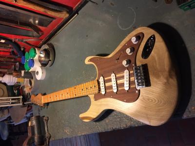

No pesa mucho al ser madera de Arce?
Catfishbluesman
por el 25/02/2017
No pesa tanto... A ver pesar pesa pero no exagerado, no creo que pase de los 4kg.
Ya la pesaré para confírmalo

Bueno dejo una prueba de sonido, la verdad que no me quejo para ser la primera... Aunque la acción esta alta, pero es por la cejuela que tengo que limarla..
También he modificado un poco la posición del puente ya que he tenido que alargar el tiro un poco más de lo que pensaba...
La verdad que me queda bastante por hacer, limar cejuela, apantallar las cavidades de la electrónica etc etc
Me llama la atención el sustain que tiene.. Me parece excesivo las notas se quedan muchísimo tiempo sonando.. Supongo que será por el puente tipo top loaded ...

El sustain es por el puente y por el arce que es una madera densa, y lo de la cejuela además de seguramente te desafine al pisar en los primeros trastes si esta muy alta, pero es fácilmente solucionable como dices, lo mas complicado de alturas y angulos de pocket lo tienes ya solucionado, vas muy bien.

Suena de miedo, curiosa técnica de la mano derecha :)
