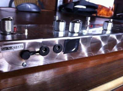

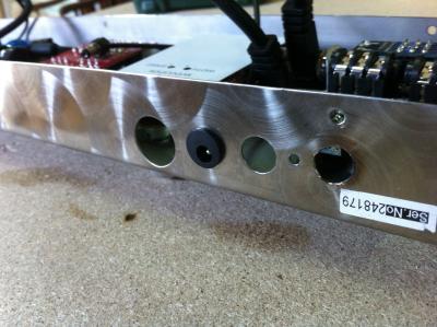

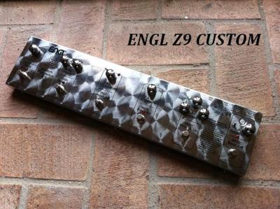

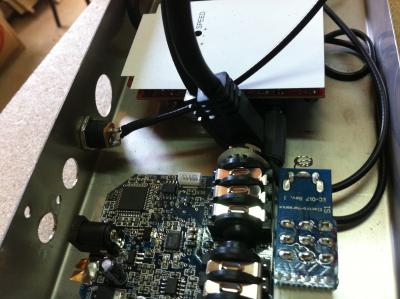

Ya he recibido el cable de alimentación a medida obra del maestro Phakkito y lo he intalado y ha quedado perfecto así que ahora si que está acabada del todo.
Como alguien me lo pidió dejo una lista de materiales y herramientas para su construcción:
Materiales:
-Chasis Engl Z9 o Z5
-Electro Harmonix Nano Reverb
-MXR Carbon Copy Delay
-MXR Phase 90
-Lovepedal Tremolo
-MXR Micro Flanger
-MXR Micro Chorus
-Cable de alimentación para 6 pedales
-Transformador de 2000mA a 9V.
Herramientas:
-Taladro
-Brocas para Hierro/Aluminio
-Dremel
-Soldador
-Destornillador
-Alicates y un poco de paciencia!!!Jejeje...
Nada más, gracias a todos por vuestros comentarios, consejos y ayudas y espero que os haya gustado el tema.
Saludos!!!!

Las dos entradas de alimentacion distintas, puedes explicarlo?
distintos pedales a cada una para evitar ruidos o algo?

Un trabajo excelente, me recuerda a las que fabrica Peter Cornish, si no conoces su trabajo te invito a que lo descubras.
Por cierto si quieres borrar la serigrafia del mueble que has utilizado puedes usar un poco de acetona como la que usan las chicas para limpiarse la pintura de uñas, sule funcionar con casi todas las serigrafias, para mi gusto el único detalle que le falta a la pedalera es personalizar lo rótulos…
¡¡Que envidia me das¡¡ :sonrojado:
No conocía a este señor, voy a buscar información que me interesan este tipo de cosas :okis:
Lo de borrar todo también es una opción que no había pensado, si lo de personalizarla un poco aunque así como está tambien me gusta ya que se camufla un poco con la Z5.
Gracias socio y un saludo!!
No, una es para el transformador y la otra para alimentar un pedal externo o varios es decir, si quieres poner un afinador, un wah, o el pedal que quieras lo alimentas desde la 2ª entrada. Incluso puedes alimentar con una manguera multiple varios pedales desde esa toma. Yo la uso ahora mismo para alimentar el afinador y en breve acoplaré un Wah.
El transformador es de 2000mA y aguanta perfectamente 8 o 9 pedales así que sin problemas y cero ruidos!!!
