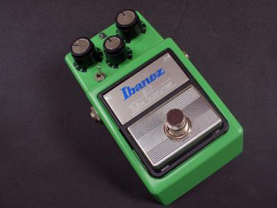

Cuervo Parra Diaz
por el 12/11/2012
genial el trabajo realizado, me gustaria hacer algo muy similar pero tengo un par de dudas, tengo barios pedales de distintas marcas, como podria hacer yo para que todos tuvieran el mismo switch? sino me equivoco se llama 3pdt,o puedo usar otro tipo ya que es un poco complicado encontrarlo donde vivo, pero me refiero al interruptor metalico que veo que tus pedales ya poseian, hay forma de cambiar los de los mios que no son asi ?no se si me hago entender, ojala me puedan ayudar
Saruman
por el 12/11/2012
Creo que te refieres a este típo de modificación. Si se pueden aunque tendrías que preguntar por el foro ya que cada pedal será distinto verdad?
Cuervo Parra Diaz
por el 12/11/2012
claro algo así y combinarlo con lo que esta haciendo nuestro amigo aquí, de ponerlo en una sola armazón. por ejemplo los pedales boss no poseen ese tipo de switch entonces ahi es lo que me complica para llevar a cabo esto.se entiende?
