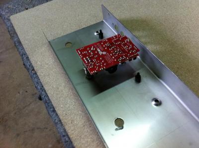

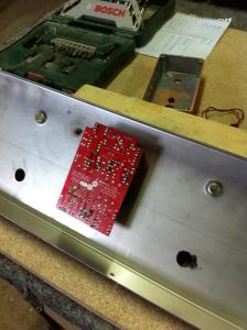

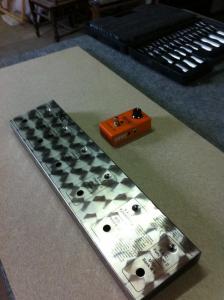

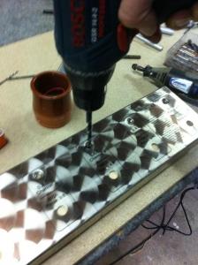

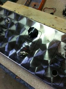

He decidido construirme una pedalera analógica usando un chasis Engl Z9 y unos pedales de la marca MXR.
Resumiendo un poco lo que voy a hacer es integrar 6 pedales de modulación dentro de un mismo chasis desmontando cada pedal y presentandolos en el chasis.
Una vez presentados y marcados toca taladrar para acoplar los controles de cada pedal, sus Led de encendido y pulsadores de modos si los hay.
Los pedales que voy a integrar son un Reverb, un Delay, un Phase, un Tremolo, un Flanger y un Chorus, todos para conectarlos por el Loop del amplificador. Voy a utilizar MXR porque se adaptan perfectamente al poco espacio del chasis.
El motivo de esta fabricación es porque estoy un poco cansado de llevar las pedalboard con las correspondientes marañas de cables, pedales, velcros, suciedad, recobecos es decir, el desorden típico de todo lo que conlleva una pedalboard. Tambien por la incomodidad de transportar una caja tan grande.
Creo que con esta idea ahorraré mucho espacio y me será muy facil transportar el material y porque es facil de construir ya que solo es ir adaptando. Tambien porque la idea es totalmente reversibla así que si no te convence pues vuelta atrás.
Utilizo un amplificador de 4 canales así que solo integraré efectos de modulación porque de drives voy servido.
El primer pedal que he recibido ha sido el Phase 90 y he comenzado a integrarlo. Conforme me vayan llegando iré avanzando en el post.
Ha quedado así:
