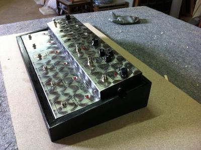

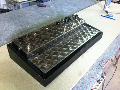

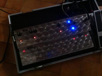

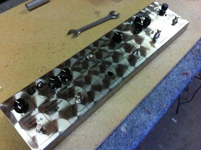

Gracias socios!!! Os agradezco de verdad vuestros comentarios, opiniones y ayudas.
Lo del vinilo si lo había pensado pero solo bajo cada pulsador, cada efecto con su nombre es decir, reverb, delay, etc... No quiero tapar nada ya que vá conjuntada con otra Z5 y que al ponerlas juntas parezcan una sola. Para ello he comenzado a construir un soporte, abajo los canales del Blackmore,el contour y el booster y arriba los efectos, simple y recogido. Es en madera de pino y despues lo quiero forrar en aluminio tipo flighcases.
No pensaba hacerle nada pero como los pedales que faltan y el cableado aún tardará un poco en llegar y no puedo estar parado pues se me ocurrió ayer y ya lo he comenzado.
Bueno seguiré cuando reciba todo y termine de montarla.

Has tenido una buena idea. Visualmente te va quedar preciosa, cómoda y sin problemas y con el cableado recogidito y cómodo.
Como la utilizas con la Z5, entiendo que lo hayas querido hacer así, para que queden a juego, como una sola pedalera.
De no ser así, yo sería de la opinión de primero elegir los pedales y luego hacerme un chasis a medida según las necesidades. Así dependes del chasis, y solo puedes escoger pedales pequeños. Pero bien, entiendo la idea.
Un apunte, por si te interesa. Como la idea es que en el futuro puedas revertir los pedales a su estado original, está bien que utilices los latiguillos. Pero si te atreves, igual podrías prescindir de los latiguillos y conectores, y soldar los pedales directamente entre si. De cada salida a la entrada del siguiente. Es algo más de rollo, pero evitas posibles problemas de contactos en el futuro y acortas algo el recorrido de señal.
Son solo ideas, pero en general me gusta mucho ese curro. De hecho, yo me había planteado algo parecido hace tiempo. :palmas2:

Ya me gustaría compañero pero estoy aprendiendo a soldar y me daría un poco de miedo aunque tengo algún amigo que me podría ayudar. La idea es bastante buena y si despues de probar todo bien la cosa funciona no descarto hacer lo que comentas siempre con ayuda claro.
Con respecto a los pedales es cierto que te ves un poco limitado pero tambien es cierto que son de muy buena calidad. Los pruebo antes de montarlos y me dan muy buen resultado. Vengo de un G System y estaba cansado ya de tanto efecto digitalizado con infinidad de parametros e historias que al final en mi caso ni utilizaba. Estos que estoy montando son muy simples pero con calidad suficiente para mis necesidades :okis:
Gracias compañero por el aporte y un saludo!!!

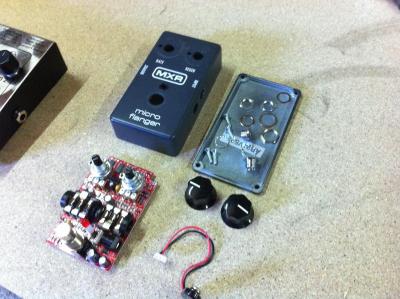

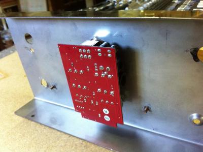

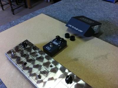

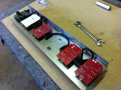

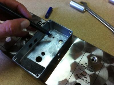

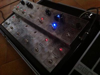

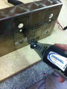

Acabo de recibir el Flanger y lo he adaptado al chasis igual que los otros, presentar, marcar, taladrar y acoplar. Como solo me falta el tremolo he cableado todo antes de tiempo para probar un poco y funciona a la perfección. Tambien he hecho una pequeña prueba de sonido y el resultado es muy satisfactorio. Cuando la termine por completo pongo una demo.
