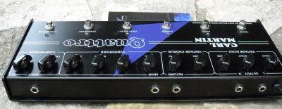

Con la Carl Martin Quattro sí que se pueden meter los efectos en el loop (y saturaciones y compresor por el input), ya que la pedalera trae su propio loop de efectos. Es muy sencillo aplicar el método de los cuatro cables a esta pedalera, ya que precisamente el loop se ubica entre las saturaciones y las modulaciones de forma que para conectarla sería:
1- Guitarra->input Carl Martin (la señal pasa por compresor y saturaciones)
2- Send de la Carl Martin->input del ampli (la señal pasa por el previo del ampli)
3- Send ampli-> return Carl Martin (la señal va a las modulaciones)
4- Salida (output) Carl Martin-> return ampli (la señal vuelve modulada a la etapa de potencia del ampli).
Como ves, muy sencillo. De hecho si quisieras meterle saturaciones o compresor a tu pedalera, lo más indicado sería hacerle este tipo de loop.
Por cierto, te está quedando cojonuda. Enhorabuena Saruman!

Otra cosa que se me ocurre es que al igual que la Carl Martin tiene dos salidas (para poder configurar un setup en estéreo), si tienes algún pedal de efecto estéreo (chorus o delay por ejemplo), lo pongas el último y hagas lo propio, de forma que conectándolo solo a una salida tengas el efecto mono, y si lo necesitaras, podrías montártelo en estéreo (con dos amplis o dos etapas o una etapa estéreo por ejemplo).
Si es verdad, se podía hacer y siempre pensé que no. Yo estuve por comprar una ya que la calidad de esta pedalera es acojonante por lo que he podido escuchar en videos pero la verdad es que no me informé muy bien... :oops: De todas formas al utilizar las saturaciones del amplificador tampoco me ha venido mal hacer esta.
La verdad es que no hay mucha variedad de este típo de pedaleras y para mi son una gran idea y ahorro de tamaño.
