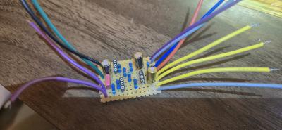

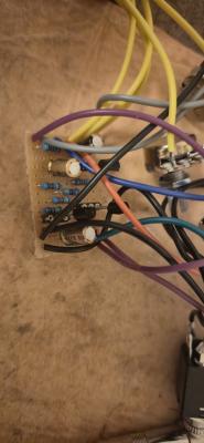

Buenas a todos! Lo primero, perdón por revivir el hilo pero creo que mi consulta va aquí...
Me acabo de hacer un fuzz factory y lo tengo funcionando con un 3904 y dos 3906. No es el primer pedal que hago pero si el primer fuzz (a parte del acapulco gold pero no va con transistores) y me he topado con todo el mundo de los hfe de los transistores, germanios, silicios etc... Y me gustaría que me contaseis que debería mirar y probar,tengo tester de transistores y varios transistores y he puesto zócalos para hacer pruebas visto lo visto.
Como va lo de los hfe?? Tienen que ir pareados? Que se considera pareado? Me he leído algo del hilo pero es gigante y no encuentro respuestas, si alguien entendido me pudiese hacer un resumencillo lo agradecería porque es complicado encontrarlo...
Gracias de antemano! Os dejo unas fotos de como va la cosa!
