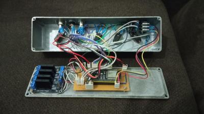

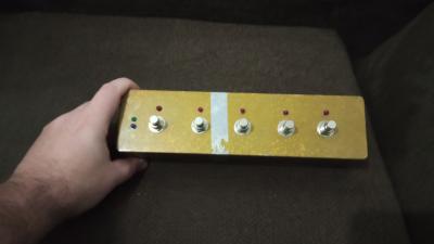

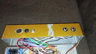

Si quieres construirte un controlador DIY. Yo diseñé hace poco uno para mí, con pedal de expresión (entrada), relés de estado sólido para switch de canales de amp (por ejemplo) y 5 pulsadores. El código está escrito para que sea muy fácil modificar el número de pulsadores si deseas más o menos pulsadores.

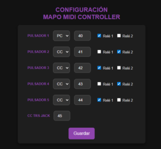

El sistema tiene un "modo configuración" en el que los pulsadores se pueden configurar por wifi a través de un punto de acceso que genera el propio dispositivo. Cada pulsador puedefuncionar como midi  CC o PC, además los relés de switch amp son asignables a cada pulsador. Y finalmente tienes un espacio de configuración del CC del pedal de expresión. Los valores se almacenan en eeprom.
Esta desarrollado y programado en C para un esp32, también hice los esquemas electrónicos. El montaje si estás de cacharrear un poco, no es difícil. Y puedes subir el programa al ESP32 con software Arduino IDE siguiendo unos sencillos pasos.
