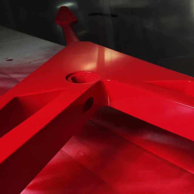

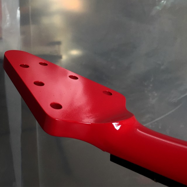

Últimas capas de barniz, brilla como un espejo. Este mes vendrá a la vida esta hard rock beauty!!!

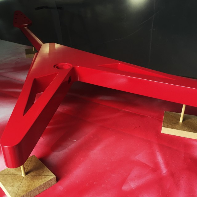

qué ventajas le ves a aplicar la laca con la guitarra horizontal y no colgada en vertical?

Gran trabajo!
Aplicar barniz a esas aberturas de la flaying no tiene que ser facil sin que haya chorretones, fantastico!

"iose" escribió:
Hola, scorpionscar. Muy chula está quedando
Pues el barniz (en este caso es poliuretano) tiene que ir muy bien estiradito, yo también suelo diluirlo algo más de lo que especifia el fabricante de la pintura para conseguir justamente eso, que quede bien estiradita y evitar en la medida de lo posible la piel de naranja, aunque por mínima que sea, siempre algo queda, el problema de esta es cuando es muy exagerado. En cuanto a vertical u horizontal, probé también en vertical, pero me resultaba demasiado incomoda, al tener tantos recobecos, no me pareció nada práctico, por eso decidí pintarla en horizontal, lo cual fué un acierto, porque es una guitarra realmente difícil de pintar y conseguir un buen acabado. Hice estos tres apoyes para elevarla de la mesa para que el barniz entre bien por todas partes y que no se me pegara por la parte de abajo en la superficie de la mesa. Un métido muy simple, pero también muy efectivo.
"Carlos B" escribió:
Gran trabajo!
Muchas gracias tocayo, no me salió ni un chorretón en toda la guitarra, pero ya te digo que fácil no ha sido porque he tenido que dar mil manos entre fondo, color y barniz. Lo he hecho con muy poco caudal de pintura, y con el abanico prácticamente cerrado a tope para estas zonas interiores, pero claro, para que no se me cargara el resto de la superficie de la guitarra, tuve que enmascarar cada vez (unas cuantas). En el fondo blanco por ejemplo, al ser mas espeso, quedaban proyecciones que si que tuve que lijar en cada mano, pero se lija como si fuera escayola, es para eso precisamente, es un fondo tipo aparejo que llaman en carrocería.

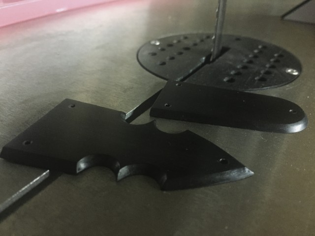

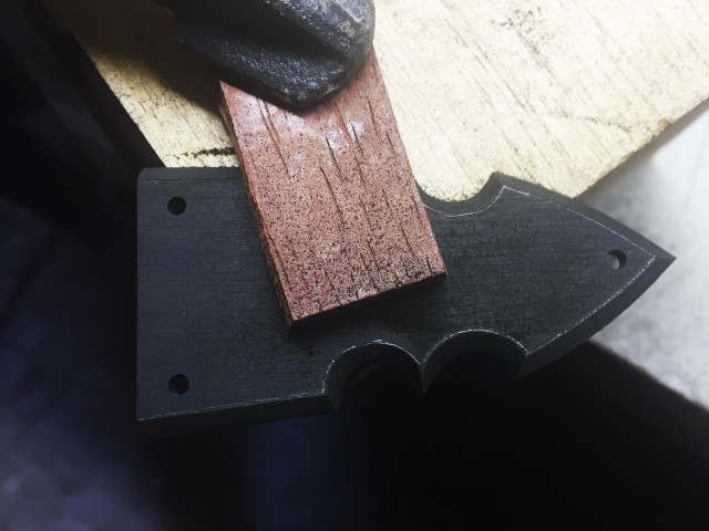

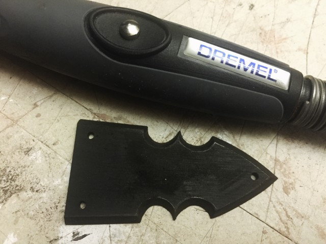

por el 13/06/2018

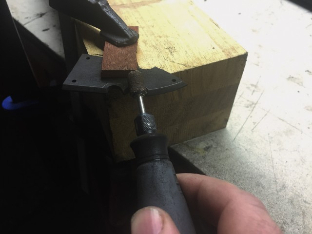

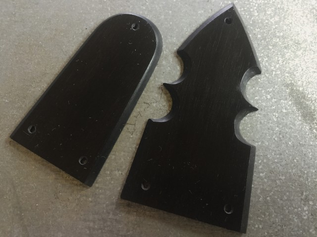

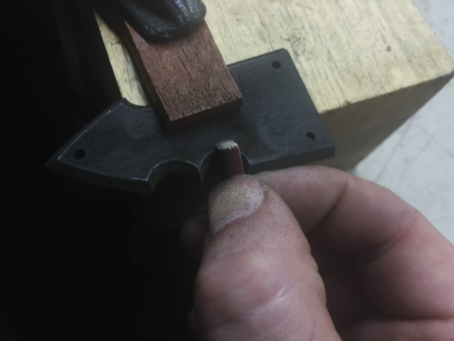

Biselando las tapas cubrealmas en ébano con ayuda de la dremel. Una vez hecho esto, las he lijado con grano 400 y posteriormente las he pulido también con la dremel, rodillos de fieltro y pasta de pulir. Unas fotillas del proceso:

BeyTone
por el 14/06/2018
Más jevi que el viento esa tapa!
Scorpionscar
por el 14/06/2018
Jejejejeje hevi hevi BeyTone. Le va a quedar de miedo a esa flying-V!!!

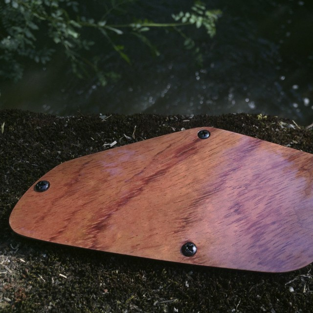

por el 23/06/2018

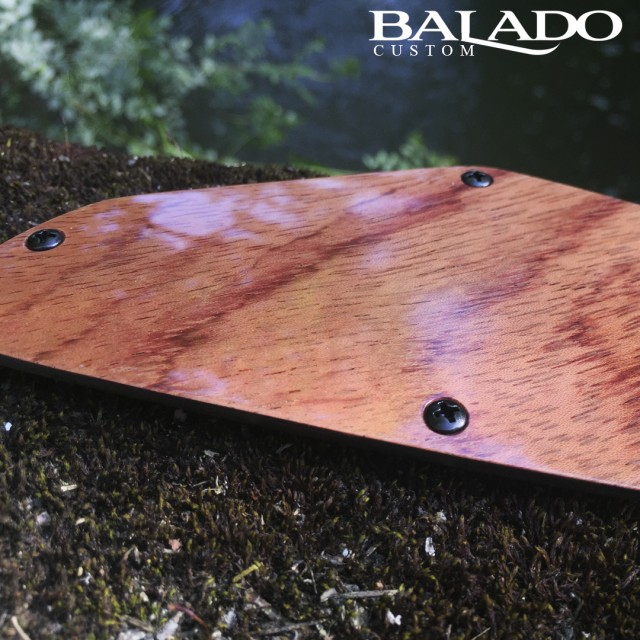

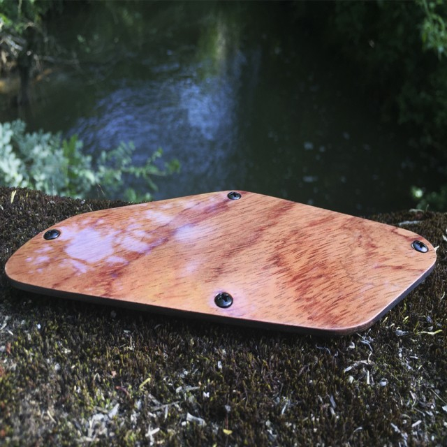

Es en los pequeños detalles donde está la diferencia a la hora de realizar un trabajo. Así ha quedado la tapa hecha en bubinga de 3 mm de espesor para la guitarra que lleva la tapa de arce tallada. A juego con la veneer trasera que lleva la pala.

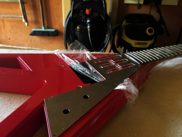

por el 08/07/2018
Así de avanzada va ya esta increíble Flying-V que me tiene enamorado:
Scorpionscar
