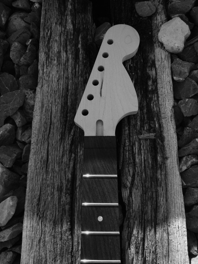

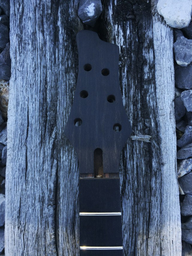

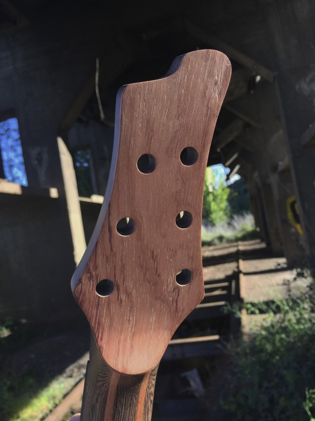

Taladros para la instalación del puente hechos. Llevará un Gotoh 510 UB, un puente warparound incréible, permite realiar ajustes en todas direcciones con lo que tener problemas de entonación no parece ser un problema con este magnífico artilugio. Unas fotínas de cómo va quedando esta hardrock beauty:

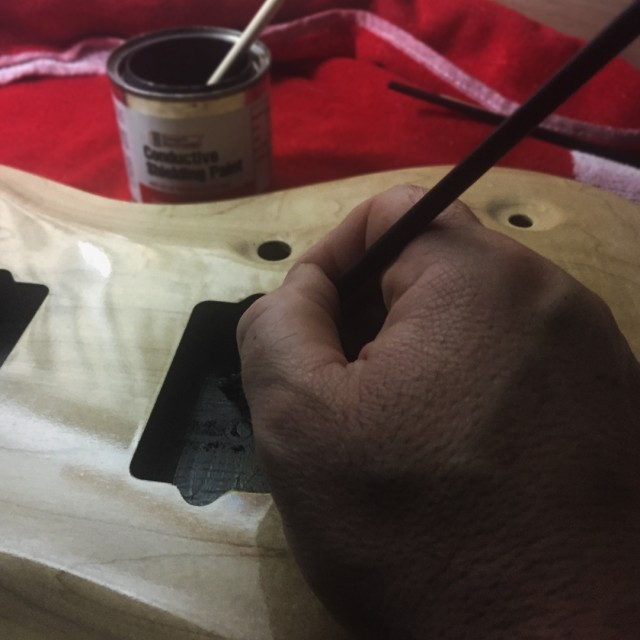

Unas fotos artísticas mientras preparo para lacar:

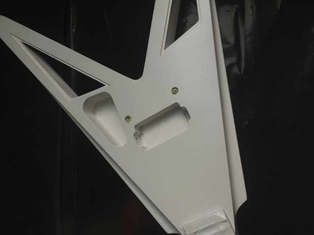

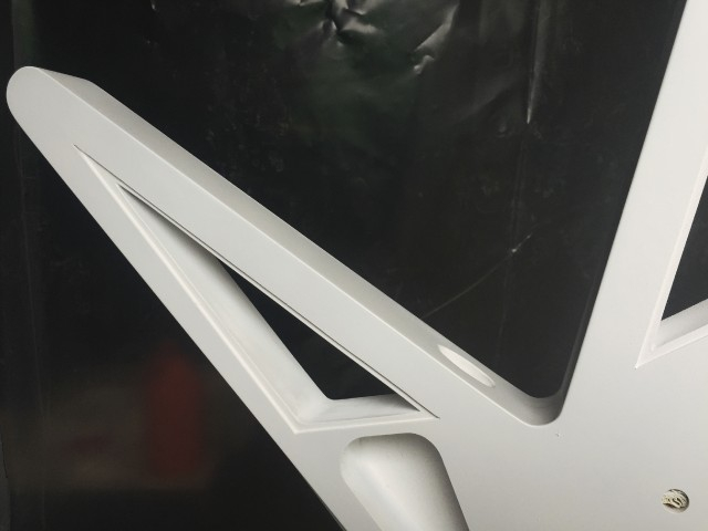

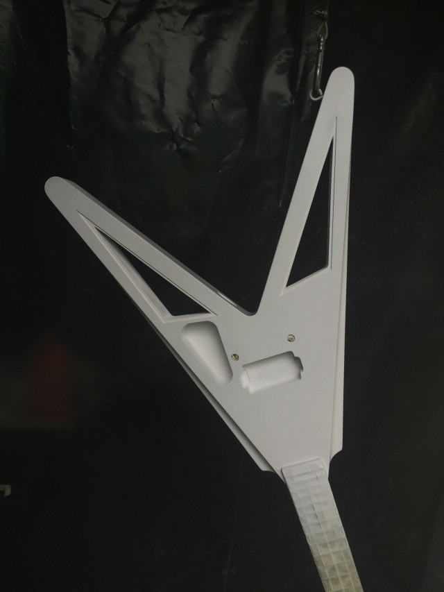

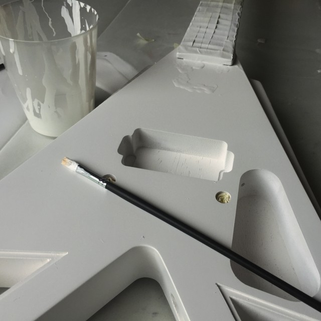

Pues ya es tiempo de comuniones en Balado Custom y que mejor para celebrarlo que esta Flying-V blanco nuclear!!! jejejeje bromas a un lado, aquí os dejo unas fotos de como va quedando el acabado de esta glamurosa guitarra. El blanco de primera comunión es un fondo para tapar los poros y regularizar bien la superficie, pero llevará otro color encima mucho más llamativo. Estad atentos...

Salva Albaladejo escribió:
Cosa más guapaaaaaaaa!!
Gracias Salva y bienvenido a mi hilo sobre construcción de cuatro rockeras. La verdad que esta guitarra tiene no sé qué, que me tiene enamorado, la estoy disfrutando muchísimo a pesar de ser también una de las más complejas que he hecho al tener tantas aristas rectas cortadas a mano. Me pueden las ganas de verla ternimada...

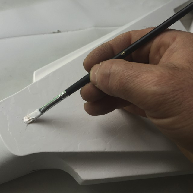

Muchas gracias amigos, me alegro que os guste, la verdad que estoy tan impaciente, que hoy la estaba lacando otra vez con fondo blanco y me salieron unos chorretones al pintarla colgada...Con lo cual, mañana lijaré los chorretones, y le tengo que dar otra vez otra capita de fondo bien diluido, esta vez en horizontal para evitar el mismo problema. Son cosas que ourren, pero bueno, con solución, solo que se retrasa un día el lacado en color, que lo haría mañana y de este modo, esperaré al lunes ya. El color no os puedo adelantar nada, pero va a ser pura pasión....Jajajajaja. Feliz fin de semana para todos!!!

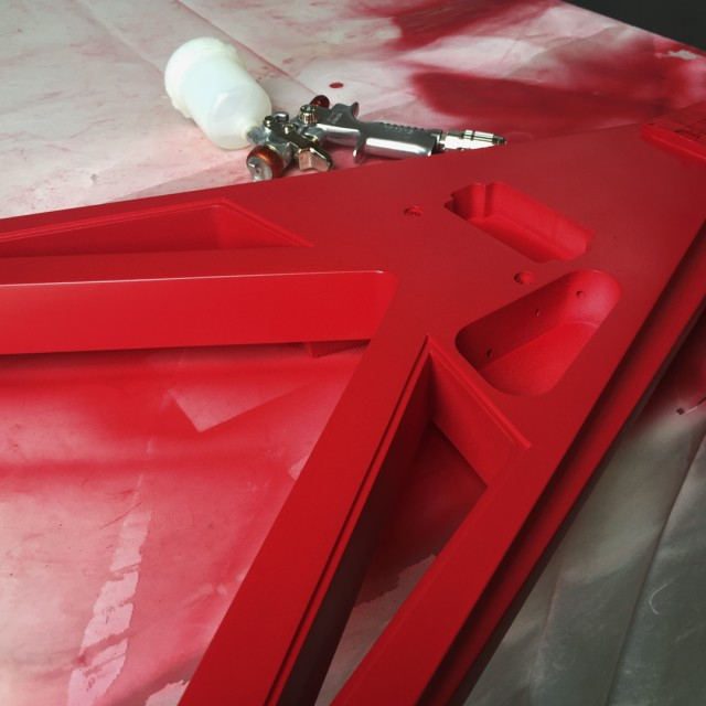

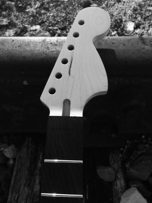

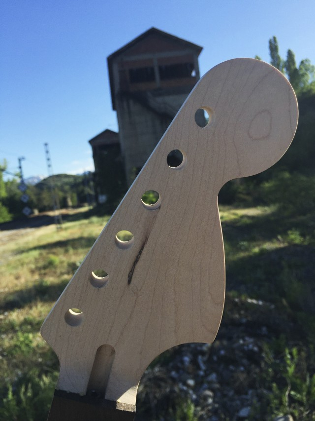

Ahí os dejo unas fotos de como vamos avanzando. Todo realizado completamente a mano con mucho cariño, dedicación y pasión!
