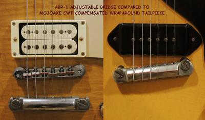

Y cual es la diferencia? Que tiene guías? Es que no lo veo bien...
Fíjate en la primera foto con los dos puentes comparados. El nuevo tiene un desnivel o variación en la curva que coincide con las tres primeras cuerdas, haciendo que su posición esté ligeramente retrasada. Además, la curva es más puntiaguda, lo cual supongo que es el motivo por el cual ahora las cuerdas están más estables y no se le deslizan por el puente suavecito y redondito de antes, je.
El compañero Allmanzor te lo ha explicado a la perfección ;)
Natxu escribió:
Con el puente compensado, por fuerza se tiene que notar en el quintaje.
Totalmente. Parece mentira como corrige el problema... y lo estable que aguanta ahora la afinación :ok:
Bien resumido Allmanzor :ok: esa cresta más puntiaguda busca reducir el “efecto sitar” que provocan los puentes normales al ser más redondeados y “rozar” ligeramente las cuerdas al vibrar fuerte.
Ya digo, que para mi pierde un poco el caracter indomable que me encanta y me parece que le da un feeling especial a la guitarra, pero ufff... con el quintado no podía, soy muy obsesivo con la afinación y era horrible tener que compensar con la presión de los dedos los acordes en la parte alta del mástil... ahora va de cine.
Foto que resume la explicación del compañero.

Si estás contento, es lo que cuenta. Un detalle como el puente no histórico que te soluciona el problema, creo que es aceptable. No vas a tener un guitarrón para odiarlo porque te da problemas al tocar.

Siempre tienes el puente original guardado, si por cosas del destino tuvieras que venderla “como la original”. Las cosas como son, hay mucho romanticismo alrededor de las guitarras de los 50, 60, 70... pero muchas tienen defectos que conviene corregir, por ejemplo los mástiles de las strato de finales de los 70 tenían una holgura horrible y si le das un meneo se te descoloca de su sitio lateralmente y a tomar viento la afinación. Yo tuve una del 78, y al final un luthier me hizo una pieza de resina para que encajasen mástil y hueco a la perfección. Ese mojo axe es una mejora muy importante según lo veo yo.
Así es, y vamos a ver, que el MojoAxe lo único que “le quita” de originalidad es que NO desafina! :colleja: (colleja a mi mismo...! :oops2: ) Creo que puedo vivir sin ese “defecto” por muy original que sea :si: , y sobre todo disfrutarla más aún de lo que ya estaba haciendo.
Y más cuando la mejora es tan acusada que rebaja a ridícula la opción de no corregirla.
