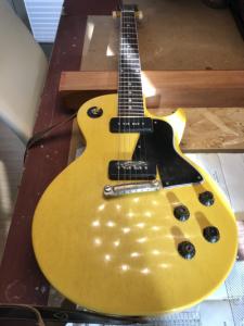

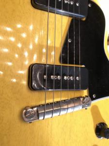

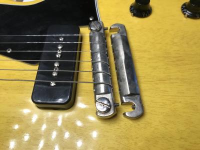

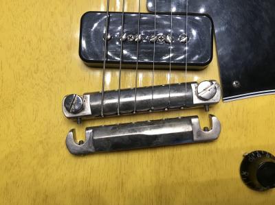

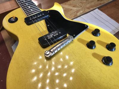

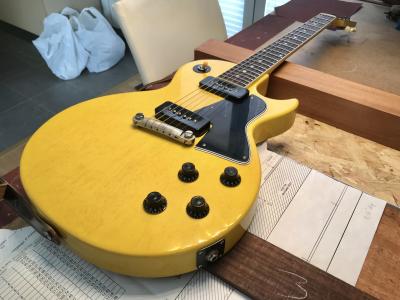

Pequeño upgrade en la Special: puente compensado MojoAxe :ok:
index.php?controller=forum&action=view_attachment&attachment_id=118218
index.php?controller=forum&action=view_attachment&attachment_id=118219
Este tema de los puentes wraparound ya salió anteriormente en el hilo. Resulta que el Faber iba bien, pero efectivamente, y como ya había leído que era común en este y otros modelos de guitarras con wraparound no compensado, los problemas de quintado eran muy acusados... Es cierto que tiene su encanto: guitarra austera y con ese caracter indomable de “guitarra vieja” con un quintado no perfecto que te fuerza a “tocar diferente” para compensar esa inperfección... pero déjate de romanticismos. Ha sido ponerle el MojoAxe y la noche y el día. Ya no me tengo que preocupar de que los acordes de cejilla por encima del traste 9 suenen a rayos... Además, las cuerdas se sienten más estables (con el Faber, cuando le metías mucho ataque a las cuerdas, se desplazaban ligeramente) y el puente se siente más robusto y las cuerdas mejor asentadas.
Definitivamente, si alguno se está rompiendo los cuernos con este mismo problema, pero quiere mantener la estética original del wraparound clásico, upgrade completamente recomendable :si:

Y cual es la diferencia? Que tiene guías? Es que no lo veo bien...
Salud!!
Natxu
por el 15/11/2018
Con el puente compensado, por fuerza se tiene que notar en el quintaje. Desde luego, que peaso de guitarra, a ver si algún día me decido. Ya me gustaría intentarlo.
