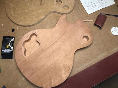

Hora de seguir con el cuerpo.
Cavidad para la electrónica. Primero, el rebaje para la tapa trasera.
index.php?controller=forum&action=view_attachment&attachment_id=109621
index.php?controller=forum&action=view_attachment&attachment_id=109622

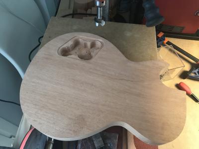

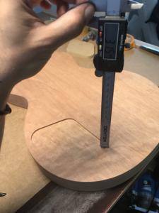

Después la cavidad misma. Para no hacer sufrir a la fresadora, el grueso del vaciado, con una forstner.
index.php?controller=forum&action=view_attachment&attachment_id=109623
index.php?controller=forum&action=view_attachment&attachment_id=109624

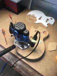

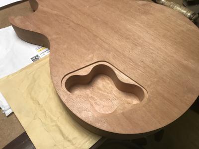

Después, con la plantilla que tuve que rehacer y la fresadora rematamos la jugada.
index.php?controller=forum&action=view_attachment&attachment_id=109625
Esto sí es una cavidad de una Special! Menos mal que anduve vivo con el tema.... :oops:

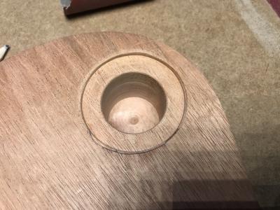

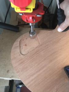

Después la cavidad para el toggle switch.
Aquí tuve percance con la plantilla... me pegó una sacudida la fresador y me pegó una buena mordida al DM y a la caoba, llevándose madera fuera del contorno del rebaje para la tapita... :cry:
Debí pillarme tal cabreo que no tengo fotos ni de la reparación de la plantilla, ni del postizo que tuve que encolarle al cuerpo... menos más que no fue muy profundo. Luego enseño el resultado... En conclusión. Todo el mundo lo dice, y yo lo reafirmo: mucho cuidado con la fresadora. Y pegar bien firmes las plantillas cuando vayáis a trabajar con ella. Os evitaréis algun disgusto y trabajaréis más seguros...

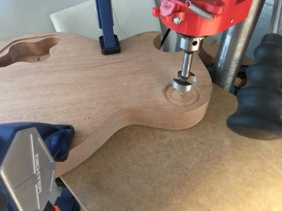

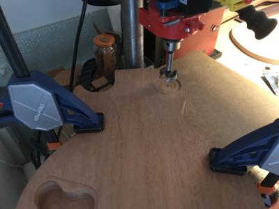

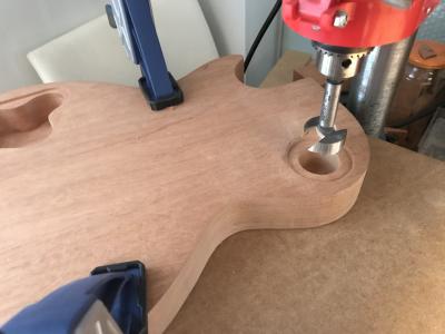

Dicho lo cual, ya con la plantilla reparada, primero el rebaje de la tapita, y la cavidad en sí con la forstner.
index.php?controller=forum&action=view_attachment&attachment_id=109626
index.php?controller=forum&action=view_attachment&attachment_id=109627
Os acordáis que tuve que “descifrar” el diámetro exacto de la cavidad tirando de fotos... te das cuenta que has acertado cuando la medida coincide exactamente con una herramienta standard. Algo que se dice que Gibson trataba de hacer en la época para ahorrarse operaciones en el proceso de fabricación. El hueco es clavado al diámetro de la forstner.
index.php?controller=forum&action=view_attachment&attachment_id=109628
Detalle de la reparación por la “mordida” de la fresa. El postizo de caoba se ha buscado que tenga el mismo patrón y orientación de la veta para darle continuidad.
index.php?controller=forum&action=view_attachment&attachment_id=109630
Cavidades terminadas... :super_icono:
