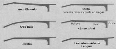

Uncle_vernon, no creo que deba tocarlo más,... te explico y añado una imagen para que todo se a más claro.
antes de poner las cuerdas el mástil presentaba "arco Bajo". Como el alma es de doble acción, pues apreté en sentido antihorario hasta que noté alguna resistencia. Puse cuerdas y dejé un día o dos. La tensión de las cuerdas y el alma funcionaron y el mástil se enderezó un poco, pero no lo suficiente. A partir de aquí, giraba el alma más despacio y en recorridos cortos, siempre aflojando cuerdas y comprobando curvatura. Una semanita o algo más,... alguna que otra paja mental,... y el mástil sin tensión quedó prácticamente recto. Cuando he vuelto a afinar cuerdas, en el mástil queda una pequeña curvatura producto de la tensión
de las mismas, pero que considero correcta. No llega al "ajuste ideal" porque me ha quedado algo de "Joroba", muy poco.
Si la curvatura fuera de "Arco Elevado", me hubiera "coscado rápido", porque aunque estoy acostumbrado a la altura de la guitarra clásica y no soy de los de cuerdas pegadas a los trastes tengo muy claro "al tacto" mi altura ideal.
Es más, mi forma de medir si estoy cómodo en altura de cuerdas, es a la hora de hacer un bending, el roce de la siguiente cuerda más grave a la que hago el bending tiene que estar a una altura determinada de la yema del dedo. (igual os suena a pamplina, pero a mi me funciona así)
El otro método que uso, es pulsar primer traste y 12 traste de sexta cuerda y compruebo que la separación del traste 6 o 7 con respecto a la cuerda sea un pelín nada más.
... Se admiten sugerencias...

Eeentendido! según yo había interpretado tu post era que al final te había quedado con el arco bajo y que le ibas a pegar el limado en esas condiciones...
Por cierto, muy bueno el esquema que adjuntas en la explicación :ok: !
y en cuanto a lo que explicas de los bendings, de tontería nada... por lo menos a mí me pasa exactamente igual :si:

El esquemita lo he sacado de http://lacuerda.net/Recursos/informacion/?page=3
