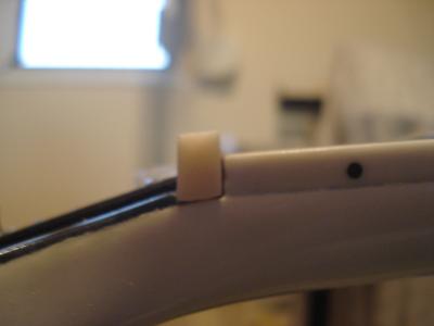

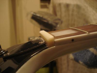

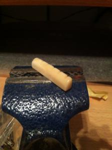

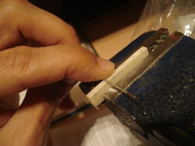

Hola,

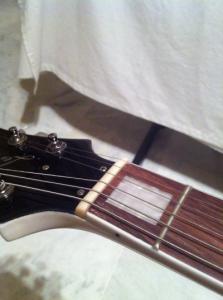

ayer estuve haciendo la cejuela de hueso,... Aunque el proceso es fácil y está muy explicado, cuento el proceso:
1. Con lija aplané un lapiz por un lado. Este lápiz es el que he usado para dibujar la altura del 1er traste en el hueso.
(he puesto la primera foto de ejemplo).
2. Luego he ido dando forma a la cejuela.

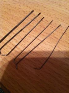

3. Para comenzar a hacer las guias de las cuerdas he usado estos pelillos que compré por ebay y me resultaron muy baratitos y utilísimos.
4. Sobre la marcha he ido probando la comodidad al tocar y he ido profundizando los surcos. Siempre con el segundo traste pulsado he
ido comprobando que la cuerda no toque el primer traste.
5. He suavizado los bordes de los huecos.
5. lijado final y pulimento.
fácil... pero vamos,... seguro que la vuelvo a retocar, para intentar que las cuerdas asienten mejor y reducir el peligro de que se salgan
del hueco.
Un saludo.

Una duda Luis
¿La marca que se hace con el lápiz no es para marcar el límite donde debe acabar el surco de cada cuerda?. Por lo que parece en la foto la parte más alta de la cejuela está en la marca del lápiz, por lo que si luego haces el surco debería trastear...no se si me explico.... Aunque por lo que cuentas debe ir bien.
Tengo que hacer en breve la cejuela de la culona, porque me pasé lijando la original y me viene de lujo esta revisión de ajuste de cejuela. Por cierto, ¿como se llaman estos pelos para hacer los canales para buscarlos en ebay?.
Un saludo y gracias.

Te explico,
De la foto no te fies, que la he puesto más que nada para que veais el lápiz y la idea. Fíjate que incluso ya cejuela ya estaba redondeada por un lado.
Yo he seguido este tutorial: http://www.herreraguitars.com/cejuela_tallada_hueso
El lápiz lo lijé de tal manera que si lo colocamos en la superficie de una mesa, de la punta del lápiz a la superficie hay un milímetro o dos. Esa es la distancia "de seguridad" con la que juego al hacer los surcos. Si paso de ahí, ... es peligroso... La línea pintada, también me sirve para respetar la curvatura del diapasón.
De todas formas, la mejor manera de comprobar si nos hemos pasado o no, creo que es pulsar el segundo traste y comprobar que la cuerda no toque el primero.
Y es que como no tomes alguna referencia,... pues terminas un poco loco.
Los pelillos los compré en ebay a principios del 2013. La tienda es AxeMaster (Americana), me costaron unos 11 euros más o menos. Se pueden instalar en una cegueta que yo no pedí (y tampoco la he echado en falta).
La descripción: AxeMasters Guitar NUT SLOT FILE SET KIT Serrated .
Igual alguien de por aquí puede comentarnos algo más.
Un saludo niobio69.

Bueno, tengo que rectificar... En las explicaciones de la cejuela tengo un error!!!!
Para comprobar la altura de la cejuela yo específico que el sistema es pisar segundo traste. :_no_no:
El sistema es PULSAR TERCER TRASTE y entonces comparar la distancia de la cuerda con el primer traste.
Perdonadme el "pifiaso"

Eso es, en el tercer traste. Cuanto más apures con la altura, menos te van a desafinar los acordes abiertos. Lo que ocurre es que los surcos se van desgastando con el uso, y las cejuelas las suelen dejar un pelín altas para que duren un tiempo, sobre todo si pagas por ello.
El tema del lapicero lo uso para aproximar, pero para afinar, el tercer traste.

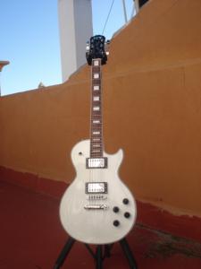

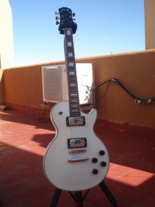

mohicano62
por el 27/12/2013
Luis no estaría de más que le hicieras una foto a la " Nena" de cuerpo entero que se vea bien de frente, eso es ....
luis67
por el 30/12/2013
Gracias por el apunte iose y por tu felicitación...
pos dicho y hecho... he aplicado la recomendación de Nagual y la foto la he realizado con luz natural, a ver si se aprecia más.
De nuevo, gracias a los dos y un saludo. :D:
