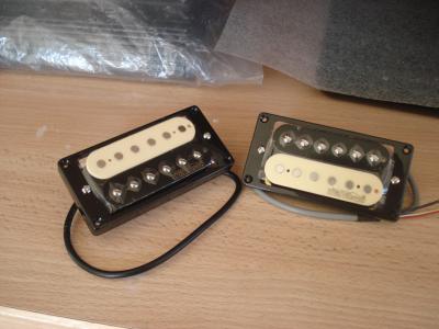

también este viernes pasado me llegó un pedido con las pastillas que pedí... a ver como suenan...

Cáiiii, cómo van esas pastillas (y no me refiero a las del constipado)?! que nos tienes a todos en ascuas, pishita! ...y no te cortes en dar todo lujo de detalles, eh?

Pues he recibido un juego de potenciometros y cableado para montar la electrónica de bastante calidad. Switch nuevo, y Conector de jack hembra. Todo pendiente de hacer el cambio...
pero mi mente perversa comenzó a maquinar... realmente la guitarra no suena mal... y es que tengo otro proyecto en puertas, fabricando ya mástil y cuerpo.
Total, que he decidido reservarme la electrónica y las pastillas "de momento"... y despues del nivelado de la guitarra echarle otro vistazo al circuito actual e intentar reducir una molesta masa y mejorarlo en lo posible. (para los rasquidos de humedad de los potes... el CRC 2-26 es mano de santo). :D

A proposito, las pastillas que comprastes ¿son unas wilkinson paf?
