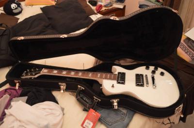

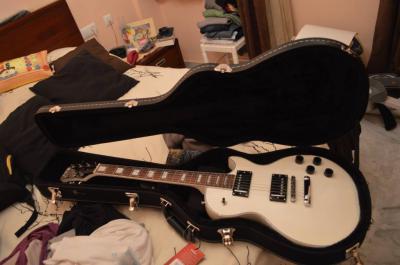

Llevo 2 dias saturado de trabajo y no he podido engancharme y subir más fotos,...

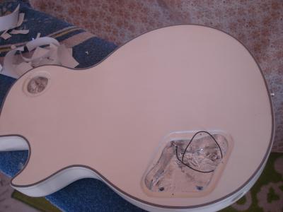

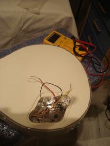

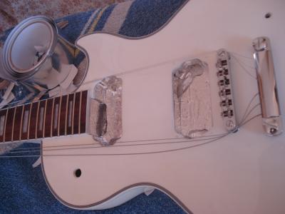

aprovecho ahora un ratito para enseñaros el montaje de la electrónica...
"de momento" he usado la circuitería y las pastillas que vienen con el kit. Sobre todo mientras que fabrico la cejuela, intento hacer sonar bien la guitarra y tal...
Bueno..., a ver,...como describiria yo la calidad de los componentes ... ...son una auténtica: :boñiga:
Ya he encargado unas pastillas wilkinson y un juego de potes para un circuito de les paul. Dudé si pedir los push-pull para construir la configuración de Mr. Page.,... pero paso,... más dinero y al final ni lo voy a aprovechar. (Que yo me conozco y soy de los de sota caballo y rey).
forré con papel adhesivo de aluminio para proteger de interferencias...
marchando una de fotitos...
luis67
por el 19/12/2013

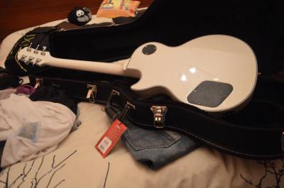

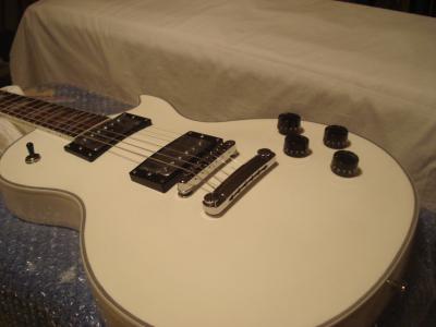

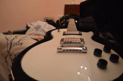

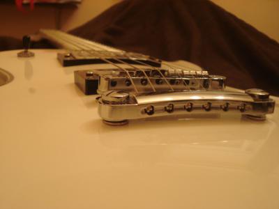

Estado actual:
1- Guitarra montada y sonando.
Ha sonado de primera sin ruidos raros ni nada, fuerte y cuando pongo las dos pastillas y a la mitad de graves el sonido es bonito y llena.

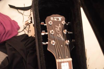

2- cejuela de hueso.
Estoy construyendo la cejuela,... buf,... un buen lio, porque yo pa lo de las alturas de las cuerdas soy un "pejigueras". Me guio mucho por las sensaciones que me da en los deditos más que por la regla de medir, por lo que sólo Dios sabe cuando me daré por satisfecho.
Hace 20 años, me compré una JEM y la terminé vendiendo porque nunca me encontré cómodo con ese diapasón y al final cuando tocaba siempre llevaba una Yamaha RGX... ya os podeis hacer una idea de que pa esto soy muy especial.
4- Acerca del mástil:
Si os digo que el sonido era limpio, sin cerceos... mentiría como un bellaco. Necesita creo yo mucho "ajuste". El mástil estaba un poco convexo. Al ser alma de doble acción he tenido que apretar en sentido de las agujas de reloj, y aprovechar la tensión de las cuerdas para volverlo algo cóncavo... lo he conseguido, pero creo que aún le falta algo para conseguir "su punto". Además, mientras que no acabe el trabajo de la cejuela, no termino de determinar si algún ruido raro es producto de ella.
3- Sensaciones:
Me ha impresionado la sonoridad que tiene la guitarra sin enchufar,.. no sé si es porque es mástil pegado o yo que sé. Normalmente, antes de acostarme,... me suelo pegar mi media horita de escalas sin enchufar y al usar esta, pues lo he notado un montón.... (supongo que el vecino también).
Ahí van las fotos,... "peaso reportaje"

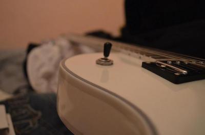

Guay del paraguay tío, una pregunta, porque no pones el letrerito redondo del selector?

#55
Bueno, el cacharrito de cambio de pastilla que traía el kit lo perdí. Compré otro en eBay, pero cuando fui a ponerlo,.... Pues caramba, me gustó más dejarlo así. ( lo tengo en el cajón pa cuando se me ocurra).

Tiene muy buena pinta. Las fotos son con móvil? Si tienes la opción pon el balance de blancos (WB) en "incasdescente" o "tungsteno"(suele salir una bombilla). Si no tienes opción, luz natural.
Ese blanco tiene que lucir! ;)
pepetrauma
por el 21/12/2013
Preciosa , buen trabajo luis Vais a tener que ponerles a la la guitarras denominacion de orgen " cadiz"
luis67
por el 22/12/2013
#58
Po llevas to la razón del mundo nagual. Las fotos últimas, están hechas casi todas con una nikon d3200, en manual (salvo una)... Y de primera me gustó el ambientito que tenían... Con luz artificial de la lámpara del dormitorio sin flash. Pero cuando has dicho eso y lo he pensado, están amarillas. Jajajaaaa, que mal.
habrá que hacer otro reportaje en el patio... :ok:
