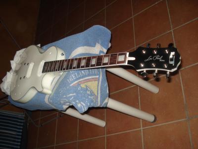

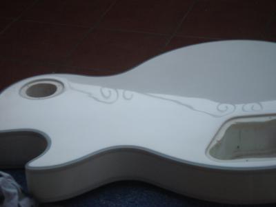

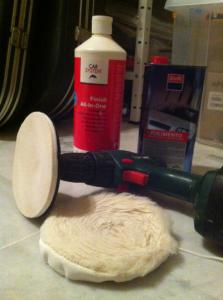

Bueno, el pulimento es algo que no he terminado yo de controlar...
te puedes llevar horas y horas y el principal problema es "no saber cuando parar". Si no se tiene cuidado, puedes arruinar todo el proceso.
He usado pulimento Kraft de primeras y luego me recomendaron uno que se compra por litro que me ha ido muy bien (os lo muestro en la foto).
Actualmente no tengo pulimentadora (a ver si los reyes se enrollan...), por lo que recurrí a un accesorio del Leroy para taladro y esponjas de lana.
El proceso:
1. Meto todas las lijas a usar en agua, un buen rato.
2. Progresion de de lijas: 800, 1000, 1200, 1500 y 2000.
3. Cada lijada, bien mojada, en círculos no demasiado grandes.
4. Mucha paciencia, porque tuve piel de naranja aislada por algunas zonas y habia que ir mirando a ras.
Cuando ya consideré que todo estaba preparado, comencé con el pulimento,...
Como he dicho, al no tener pulimentadora, he recurrido a la mano de obra barata... "dal cela pulil cela" y a una atornilladora con accesorio (no me fiaba de las revoluciones del taladro).
...y nada, apretando poco, por zonas,... y no voy a decir que fue coser y cantar porque no he acabado del todo sastisfecho.

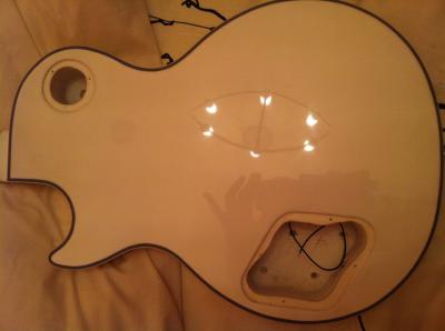

Brilla, efecto espejo y tal... pero no he conseguido evitar unos molestos rallones circulares que apenas se ven, pero que están. Es como cuando metes el coche en la máquina de limpieza y con el tiempo aparecen los arañazos por los rodillos.
He llegado a hacer y deshacer el lijado y pulimento hasta 3 veces,.. y ya paré porque aunque el poliuretano es duro, no quise ponerlo a prueba. También hay que tener en cuenta que es BLANCO, y este color es jodido, mancha rápido y se nota todo.

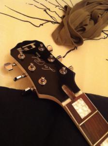

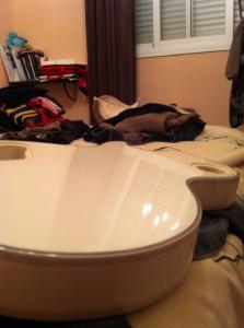

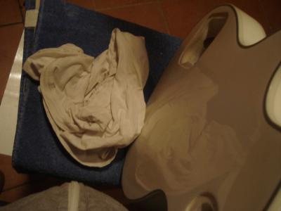

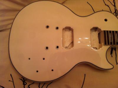

os pongo las fotitossss... ya se acerca el final.

En fotos se ve estupenda, creo que para quitar los rallones circulares de despues del pulido se utiliza pasta antihologramas, pero es otro gasto mas y se tiene que pedir a una tienda especifica, no la venden en carrefour.

Preciosa luis67,para quitar las marcas de la pulidora existe el antihologramas ese de 3m, pero en el taller utilizabamos cera de acabado, eso si le dabamos a mano.

Ostras spidey12, ... ¿podrias describirme como darle con cera y recomendarme alguna marca?
Marca no te puedo recomendar, no recuerdo la que usaba, (hace tres años que no trabajo pintando coches), pero recuerdo que era una de color verde. De todas formas en cualquier tienda donde vendan pintura para coches puedes pedirle consejo, recuerdo que compraba una que me vendian por cantidad, es decir le pedia 100 gramos y eso me vendian. El proceso es frotar con la cera en circulos pequeños hasta que la cera desaparezca, si queda un poco de cera seca se elimina con un trapo limpio.
