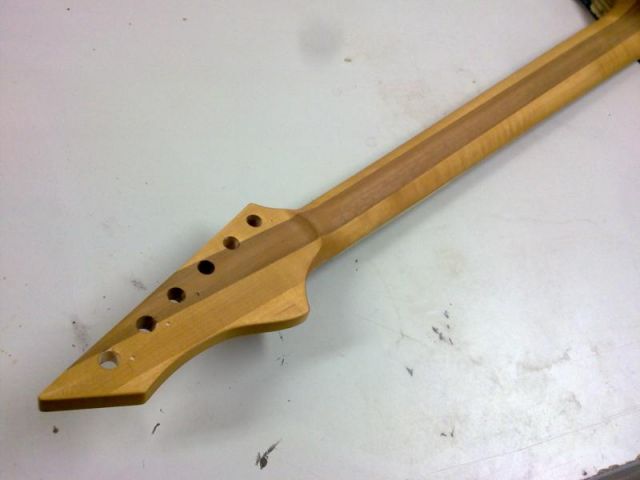

Hola a todos, como lo prometido es deuda seguimos con una nueva entrega de fotos, esta vez del acabado.

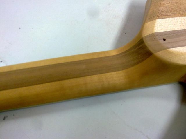

El siguiente paso es lijar toda la madera que se a mecanizado, esta es una parte muy importante para que en el futuro, después de pintar no se vean rayas que no podremos eliminar.
Después del lijado es hora de aplicar un tinte al mástil. Como la guitarra va a ser negra pero la parte trasera del mástil será translucida, la idea es tintar la madera para oscurecer un poco el arce que es una madera muy clara, aquí dejo un par de fotos para que se vea la tonalidad, hay que decir que difiere un poco del resultado final, ya que cuando apliquemos laca el color varia un poco.

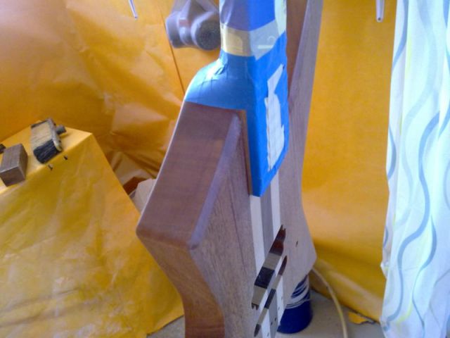

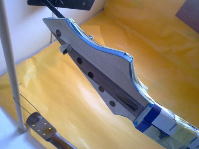

Una vez conseguido el tono, empezamos con las capas de fondo, el motivo de fondear es el de eliminar todos los poros, y la forma de hacerlo, es aplicando varias capas muy finas y lijando entre ellas, así conseguiremos tapar todos los poros, además de fijar el color del mástil. En maderas como el arce con una mano de fondo sería suficiente, pero como el cuerpo es de caoba harán falta más de dos manos. El proceso de acabado es largo.
El fondo utilizado es poliuretano.
Una vez tenemos todas las superficies completamente fondeadas y lisas, hay que reservar toda la zona del mástil, dejando destapado solamente el cuerpo y la el frontal de la pala que van en negro.
