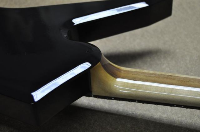

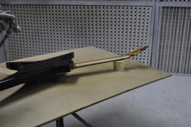

Seguimos con mas fotos, en este caso del acabado final, dando las ultimas pasadas de laca transparente para luego pulir.

me encanta ese acabado *_*

acabado pro!! :bien: muy buen trabajo compañero
