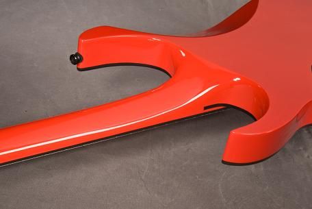

Bonita guitarra y buen trabajo, pinta estupenda pero una cosa, el talon ese que le has dejado al final del mastil cuando se une con el cuerpo no es muy exagerado? normalemnte las neck through se hacen para precisamente eliminar el talon de las bolt-on y encoladas haciendo esa parte vaya haciendose mas gruesa conforme llega al cuerpo asi se tiene mas comodidad y accesibilidad
Hola Iron, pues la verdad es que un poco si, tienes razón, pero tiene una pequeña explicación.
Cuando diseñamos la guitarra, una de las carcterísticas que se quería era que el mástil no estuviera muy metido dentro del cuerpo, si os fijáis en esta foto el traste 24 está prácticamente a la altura del cutaway de abajo, con lo que el acceso a los últimos trastes es bastante cómodo.
También es cierto que tocar en el primer traste, si no estas acostumbrado a estas guitarras se hace un poco extraño.
Un saludo a todos y gracias por vuestros comentarios. En breve subiré más fotos.

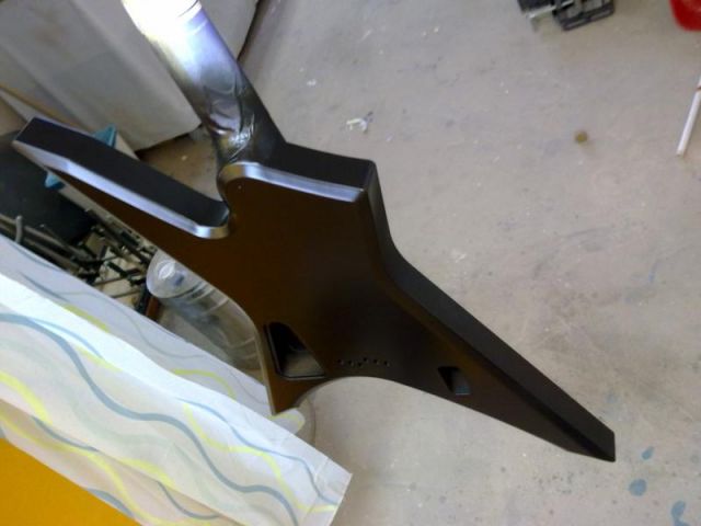

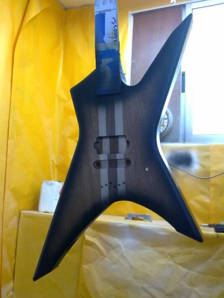

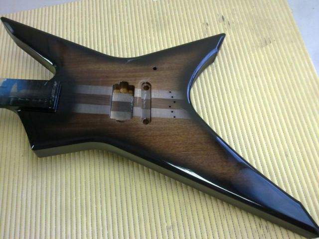

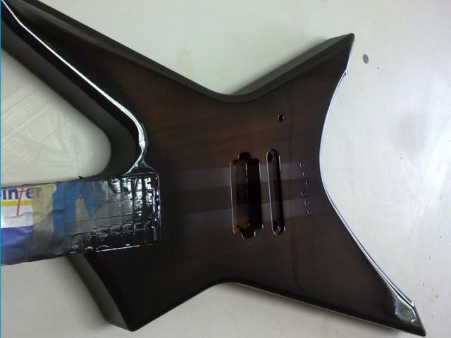

Hola a todos, pues ahí van más fotos, donde empezamos ya con el acabado.
La parte frontal del cuerpo lleva un sumburst, y la parte trasera en color negro sólido como se puede apreciar en las siguientes fotos.
Llegados a este punto la idea es la siguiente: es el momento de empezar con las pasadas de acabado, y tenemos que oscurecer la parte frontal de la guitarra para que sea de color negro translucido. Entonces hay que ir dando pasadas de laca de acabado con tinte para ir oscureciendolas.
De este modo podemos controlar la tonalidad deseada, cuanto mas pasadas le demos mas oscuro quedará. En el momento que llegemos al tono correcto, será hora de aplicar un par de pasadas de laca tatalmente transparente y a pulir. (Claro, que entre cada una de las pasadas hay que lijar un poco con lija muy fina, yo uso 1500).
En estas dos fotos que os dejo, se puede ir viendo un poco la evolución.
Pues ahí lo dejo, a ver que os parece, espero que os guste.
