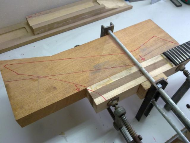

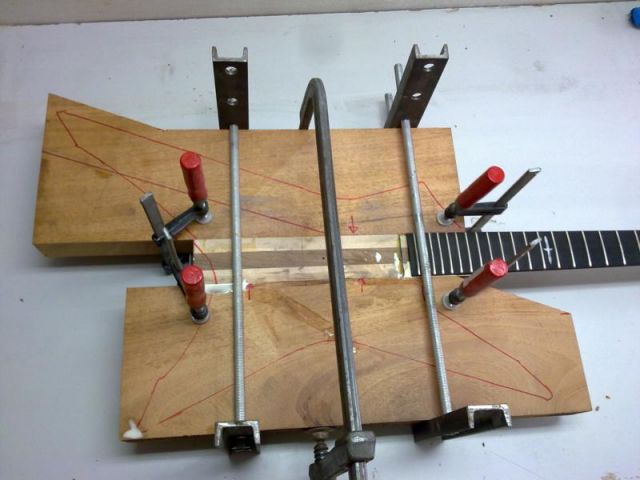

Una vez tenemos los trastes nivelados y recoronados es hora de empezar con la cola. En este caso empezamos con un lateral, podríamos haber en colado los dos laterales pero podríamos tener problemas de desviaciones que en el futuro te pueden condicionar el grosor de la guitarra o cualquier otro problema, así que primero uno y después el otro lateral.
Y como siempre aplicamos cola Titebond, y presión, esperamos un día y encolar el otro lado de la guitarra.
Recordar que la madera utilizada para el cuerpo es caoba de Nicaragua.

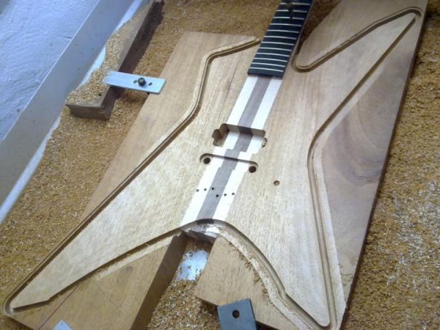

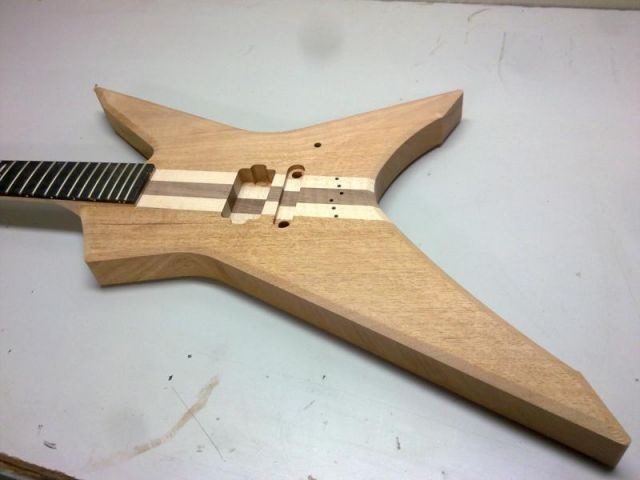

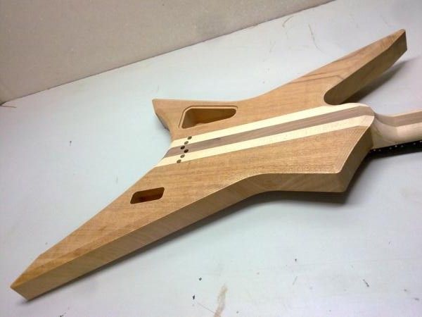

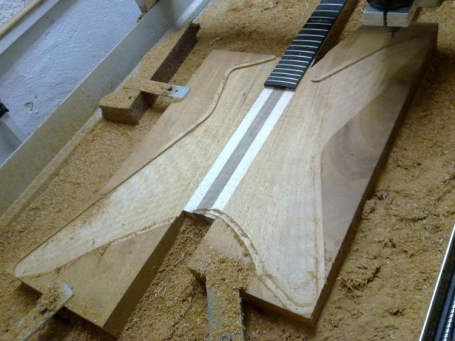

Seguimos con una nueva entrega de fotos esta vez mecanizamos el cuerpo.
Una vez la unión está seca, es momento de volver al quirófano.
Primero hay que amarrar bien la pieza y centrar perfectamente el mástil respecto a los ejes de la maquina, después mecanizamos todo lo que falta: contorno exterior, unos rebajes que lleva por todo el cuerpo, la cavidad de la pastilla, el puente, los taladros para que las cuerdas puedan atravesar el cuerpo, y por detrás la cavidad para la electrónica y la batería.
Se me pasó hacer alguna foto más, sobre todo mecanizando por detrás que no tengo ninguna, pero dejo un par de foto recién salida de máquina, donde ya se puede ver todo el diseño de la guitarra.
