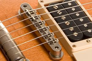

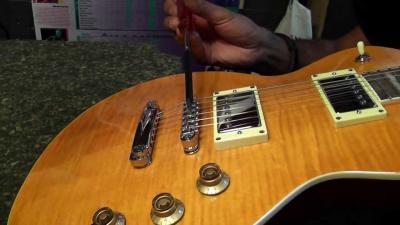

Buenas, para empezar no tengo epiphones pero si guitarras con tunematic. Prueba una cosa: numera las silletas, quitalas, dale la vuelta al puente y vuelve a colocar las silletas en su orden correcto y por supuesto no le coloques de nuevo el dichoso alambre y otro consejo que seguramente ya conoces pero que a mi me sorprendio los resultados. mira las fotos, si te fijas en la segunda tiene la modificacion de las silletas y el retenedor de cuerdas bajado a tope y las cuerdas pasadas por encima. y si le funciona a joe bonamassa.....jeje un saludo
Gracias Toni,
eso mismo he pensado yo, y se lo he comentado al de la tienda:
y si le doy la vuelta al puente? por que veo que los tornillos van p´alante y puede que la inclinacion de cordal-puente haga presion p´allá,
entonces alreves, lo unirá mas en vez de separar, no?
A lo que el tio me ha dicho que luego no podria volver a meter el alambre....
Bueno, que me llegue puente nuevo, de gratis, y luego ya veré si investigo y hago pruebas.... que las haré....
