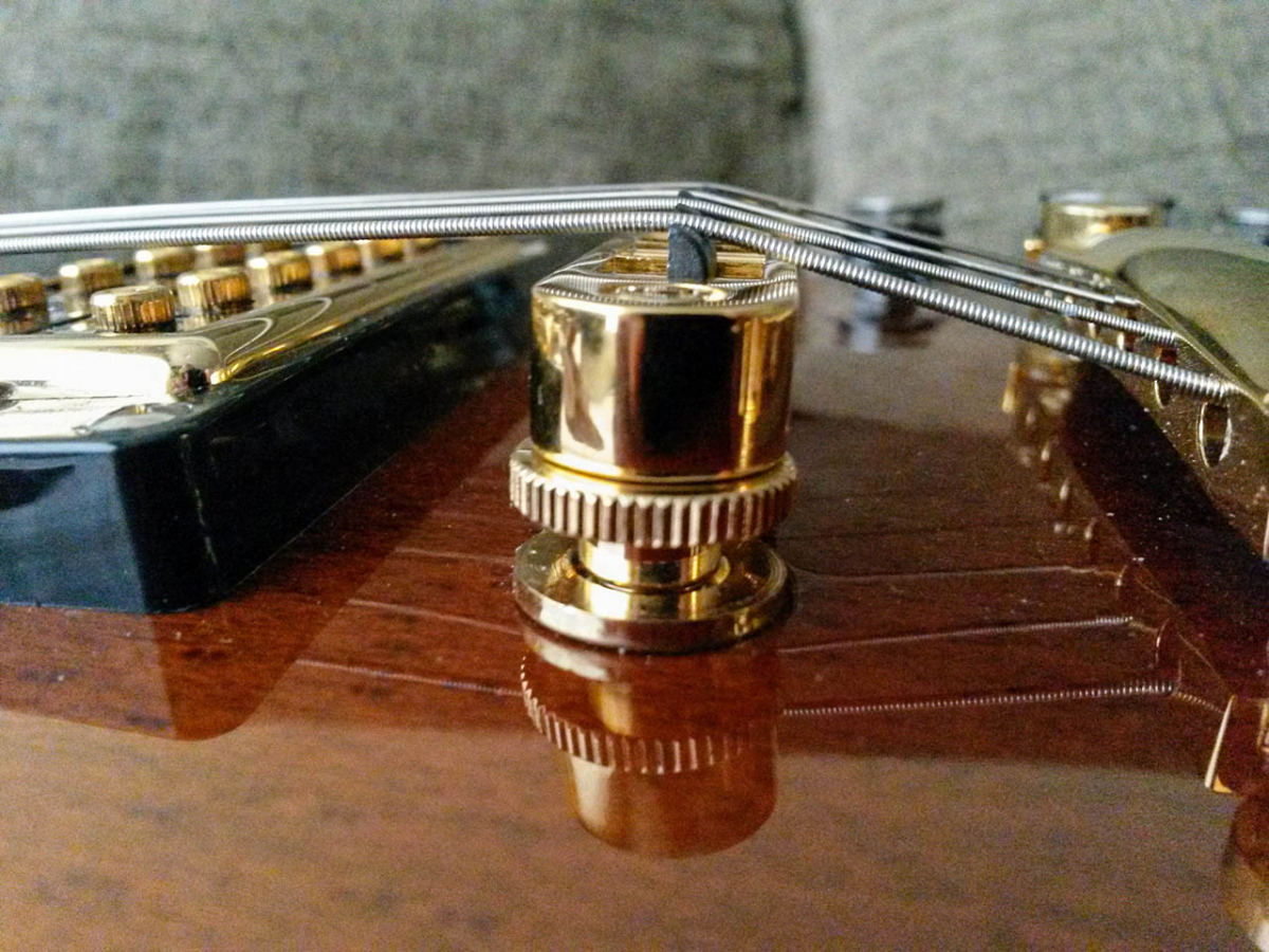

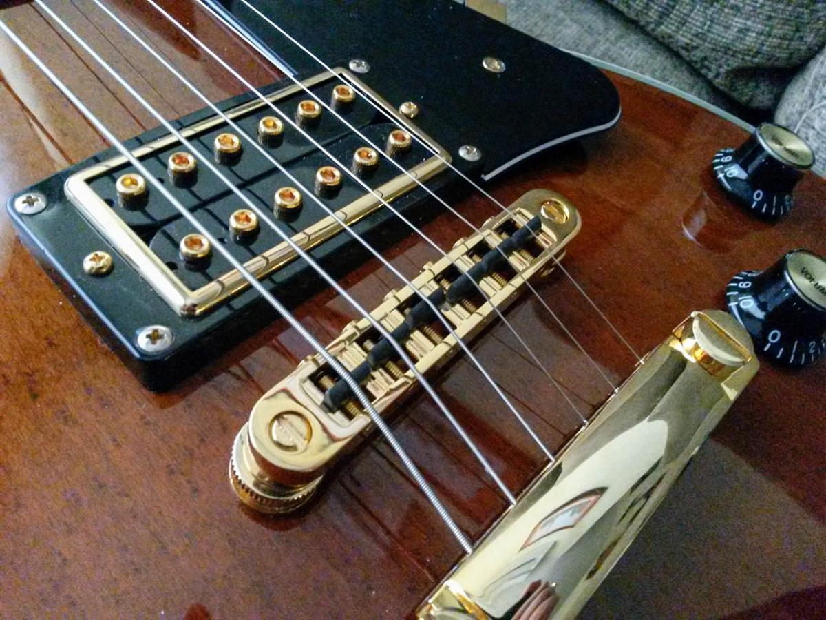

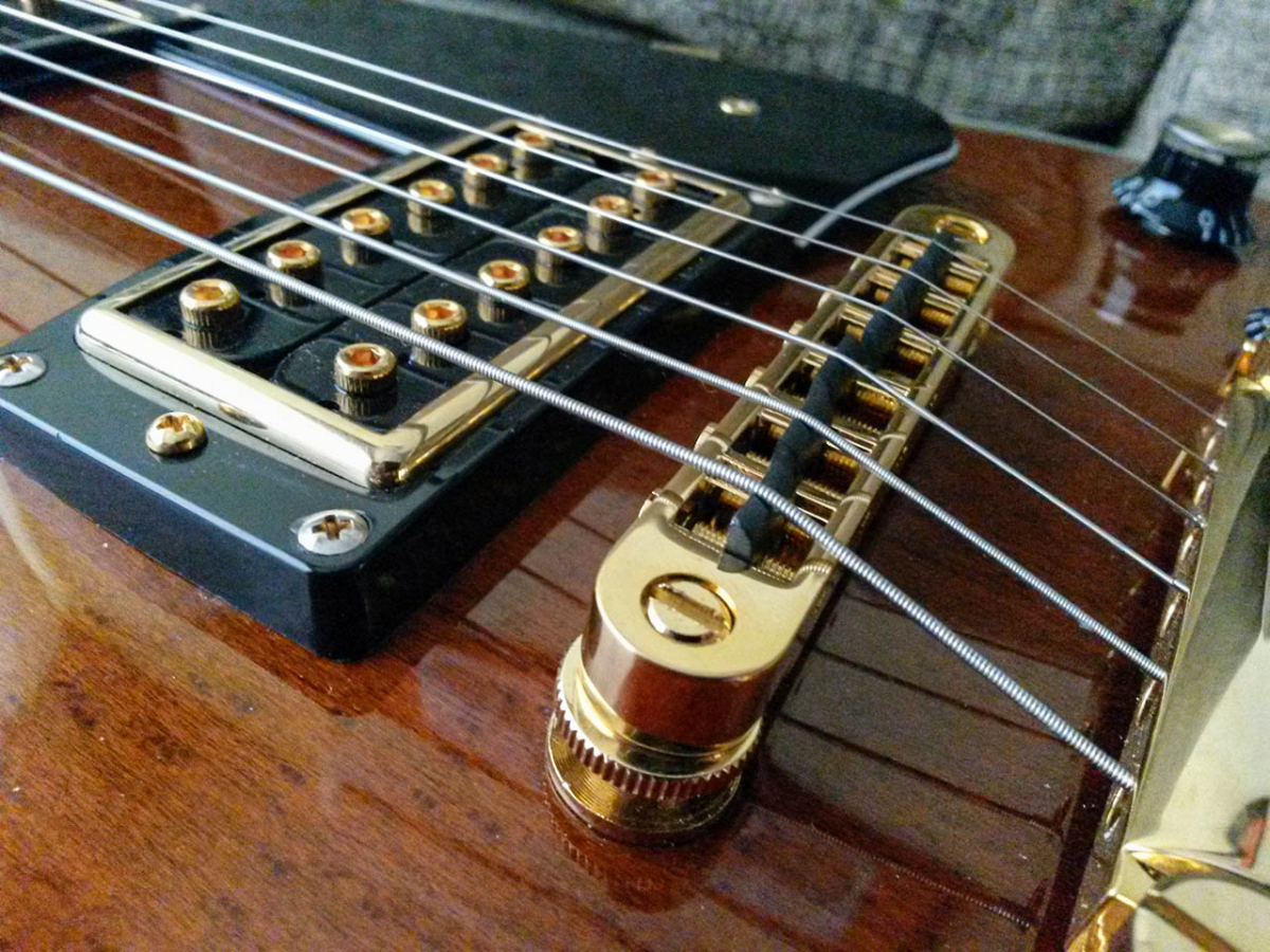

Hola CF_Hurtado,
Me expliqué mal, era "limado", no limitado.
Los patines, o como se llamen, en el Gotoh los huecos donde "descansan" las cuerdas vienen muy finos, casi como marcados simplemente,
Por lo tanto, la 6ª cuerda sobretodo se saldrá del hueco a la mas minima.
Hay puentes como el que ha pillado Bender que ya vienen los huecos a medida de las cuerdas, pero en el Gotoh no,
los limaste o te los limaron? o los tienes finos como de serie?

Cierto, perdón compañero xD, si es cierto que no viene limada conforme a la cuerda, solo tienen una ligera limada, la verdad no se si esto afecte o no, pero a mi me va bien jamas se ha salido la cuerda de donde debe, como digo, no tengo ni un punto negativo para el puente

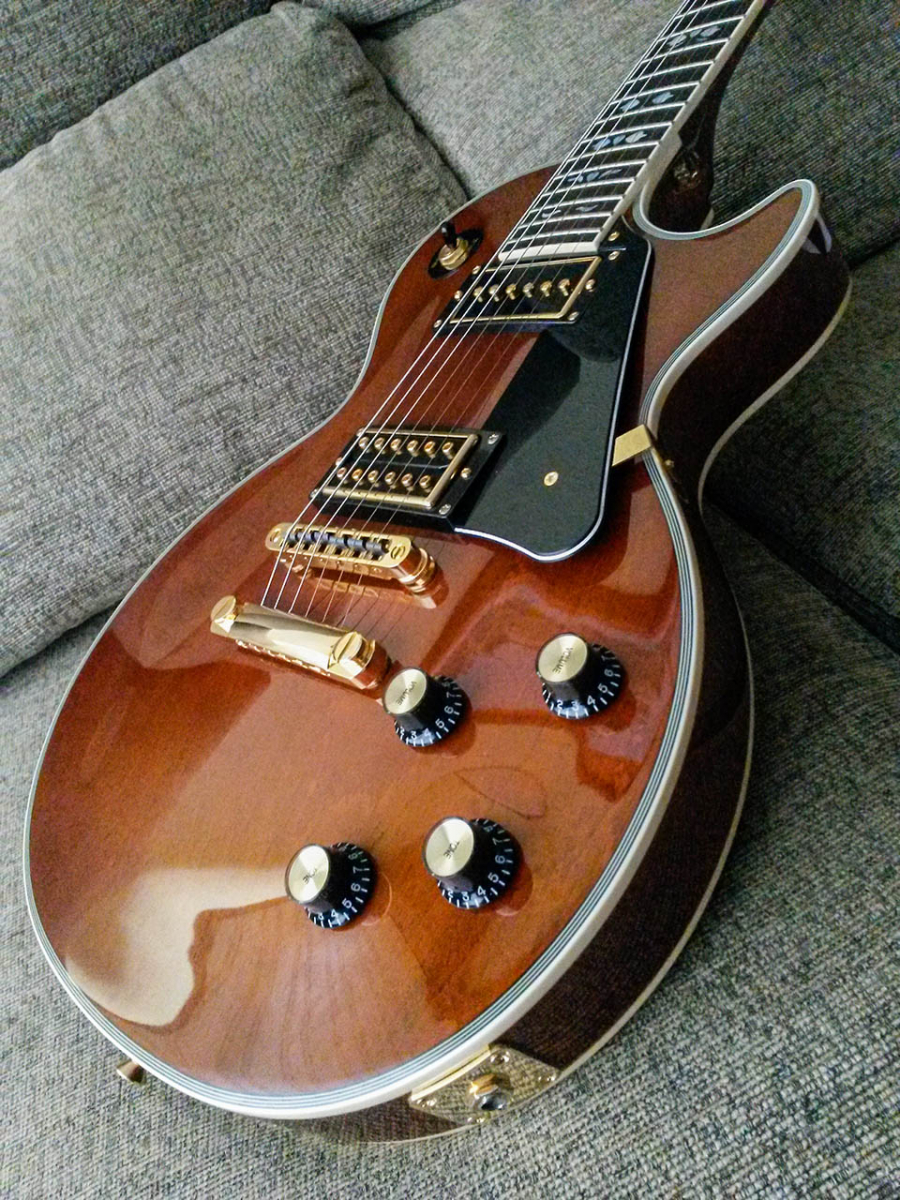

Ya me ha llegado el puente. Que pasada, nada que ver con el que trae. Tiene mas sustain, mas brillo, quinta super bien...
Este tiene la misma calidad que tienen las Gibson que he tenido. Es mas gordote y mejor acabado. La verdad es que los puentes que monta Epiphone son muy normalitos la verdad.
Y aqui una foto de la niña para que veáis que ha quedado muy bien.
mallorkaos
por el 24/07/2015
Que ca... :-) encima te hace juego dorado-negro.
