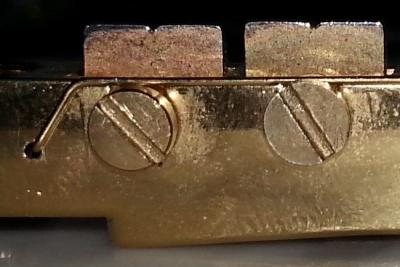

un dia de repente noté una vibración en una cuerda determinada, pensando que era un leve trasteo subí y bajé por el mastil buscando donde y cuando lo hacia, fijandome ademas con la vista. Nada, era a lo largo de todo el mastil y no veia nada.
Segí mirando, y vi el tornillo para regular el quitaje algo separado del puente. Levanté la cuerda, empujé el tornillo con el dedo, y volvió a sonar de lujo. Pero con el paso de las horas vuelve a separarse y a sonar con dicha vibracion.
Adjunto una foto para que veais como se separa el tornillo, si se ve exagerado he sido yo aposta separandolo al maximo para que se vea el juego que tienen esos tornillos.

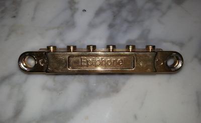

Pues nada, toda la culpa se la lleva Epiphone. Pongo fotos, creo que salen al final del post.
Lo tenia decidido, y ahora me falta saber un pequeño detalle, las muescas/surcos para las cuerdas y sus tamaños.
Al parecer, llegar y poner, tendria que ser un Gotoh (pongo el gold, pero creo que niquel es mas barato)
https://www.thomann.de/es/gotoh_ge103bt_gold.htm
Metro en mano coincide todo, incluso he desmontado el actual para comprobar que es M8 y no una Wirthwoth de esas.
He indagado un poco, y para poner tipo Nasville o Abr-1, que creo que son calité calité (por PVP), y unos necesitan unos adaptadores especiales de los postes, otros puede que no vayan bien la distancia entre postes, y lo que mas me sorprende, en las fotos ninguno de ellos tiene las muescas/surcos para las cuerdas.
Gastarme me gastaria la pasta que valen, pero no quiero armar ningun pitote con inventos para adaptarlo, asi que paso.
Volviendo al Gotoh, que con ese me lanzaria a la piscina,
mola que venga sin el alambre ese que se ve en el Epiphone actual, debe ser algo mas preciso y mejor.
Pero en las fotos se puede apreciar como las muescas/surcos de las cuerdas son todos identicos, cuando en el puente actual van de mayor a menor acorde con el tamaño de la cuerda.
Una ayudita plis!!
¿Se podrá usar asi como venga de la caja? ¿con los surcos todos iguales (todos pequeños creo que son)?
¿habria que andar limando?
Solo me queda saber algo sobre eso para tirarme a la piscina y traerme uno, y si nadie me lo puede aclarar, me queda llamar a un coleguita mente-privilegiada de la mecanica para ver si puede inventarme algo para que el puente actual no tenga ese juego.
Curioso lo del puente Epi actual, desmontado y alambre quitado, unos tornillos estan como una roca y no se mueven nada, y otros bailan mas que un garbazo en la boca un viejo.

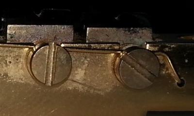

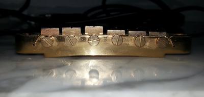

Detalles del alambre, que seria lo que "evitaria" tener ese juego, a la izquierda está alto y a la derecha bajo,
lo meto bien y a conciencia entre puente-tornillo pero claro, queda mirame y no me toques.
