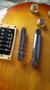

Yo le puse el puente Gotoh a mi Les paul hecha en corea, no se habra cambiado algo respecto a las actuales, pero en mi guitarra calzo perfecto, batalle un poco a la hora de ponerlo jugando con las alturas de los postes pero una vez que entro todo estubo bien, senti una gran diferencia de calidad respecto al puente de epiphone, el sonido a mi parecer mejoro bastante, es mas comodo de tocar y principalmente se deja ajustar muy facilmente
No habia visto este mensaje!!
Cuentanos CF_Hurtado, tiene las muescas limadas? donde apoyan las cuerdas,

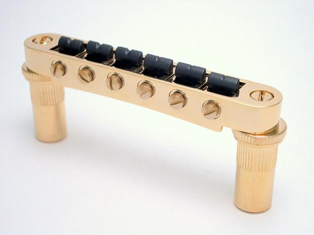

Pues al final me he pillado el Graphtech PS-8861-GO, pero básicamente porque el problema que yo tenía no era lo de las vibraciones, yo reconozco que a mi el alambre no me ha dado guerra. Pero sin embargo, las selletas siempre me las cargo con el sudor tan corrosivo que tengo (como un Alien) así que me han explicado que era el puente mas indicado, además de que por lo visto es un puente estupendo, aumenta el sustain, quinta bastante bien y mejora el tono, Además si te fijas los surcos vienen muy bien hechos.

a mi tampoco me hubiera dolido gastarme una pasta en el puente! estaba dispuesto a ello.
El PDF pone 4 y 6 mm de poste, nos toca el de 6mm no?
Y entre postes, te han confirmado que vale? 74mm?

Si, el de Txirula (me vendieron ellos la Lee Malia) me ha dicho que me vale perfectamente. Que si quiero cambie los tornillos o que deje los que vienen, que me vale perfectamente.

Para nada se encuentra limitada, mi guitarra quinta perfecto gracias al puente, antes no podia lograrlo por mas que ajustase, tiene mucho mas recorrido de muescas que los puentes epiphone.
Te comentare un poco de lo que modifique de la electronica de mi guitarra, a mi parecer obtuve grandes resultados y te puede servir de guia.
En las pastillas tiene un par de seymour duncan hot rodded la sh2 y la sh4, es un par muy versatil.
Condensadores orange drop, una mejora muy barata y muy significativa.
2 pots dimarzio push pull y 2 pots switchcraft en el tono (los dimarzio no me parecieron muy buenos en cuanto al recorrido, creo que esta a la par de los alpha de fabrica , los switchcraft si son otra cosa son muy superiores a los pots anteriores).
ReCableado braided para eliminar todo tipo de ruido
