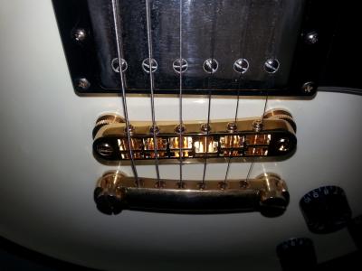

Es una pasada. Cuando la comparo con mi otra Epiphone (standard plustop pro con Seymour Duncan JB), es como si estuviera escuchando una mini cadena y pasase a escuchar un buen equipo HIFI. Si alguno os mola lo del hi-fi sabréis lo que quiero decir. Es como escuchar un ampli normalito en unos baffles normalitos y pasar a un ampli Hi end por unas buenas cajas de 3 vías. No se me ocurre otro símil.
El caso es que la Malia, que no es mas que una Custom suena mil veces mas definida y no tan oscura como la Standard.
Ahora que vuelvo a tocarla desde esta tarde y me voy acostumbrando al puente no me parece tan exagerado lo de los agudos, pero que el tono ha cambiado es evidente.
La verdad es que Epiphone ponía montar unos puentes mas decentes, porque no van acordes con el resto del instrumento. No es lógico montar unos Grover por ejemplo y luego este puente tan fino y que enseguida pierde el baño.
No se, es mi opinión.
Este es el puente de mi Standard Plus a los 10 días de comprarla. Ojo, el resto de la guitarra es impresionante, pero los puentes no van acorde.
http://i.imgur.com/mpk1TqX.jpg
Si, se que tengo sudor de Alien. Lo asumo, pero vamos que se que a mas gente se le pone el puente feo enseguida.

Bueno, puente enviado por Gibson recibido, en 6 dias desde que me dieron el Ok. Lo de las 3-4 semanas debió ser para que si se retrasaba el envio no les diera la paliza XD. o que confundieron semanas con dias,

Bueno colegas, creo que os lo debia.
Ayer fui a por el puente nuevo, resulta que llevaba una semana alli y no vi un correo que me mandaron..... que bueno que soy.
Ha ganado un huevo de sustain, por contra, en lugar de apretado como me dijo el tendero que entraria, tiene un poco de olgura poste-abujero puente, pero vamos, creo que es lo normal y que me estoy volviendo yo demasiado pijo :-)
mallorkaos
por el 05/08/2015
Lo mejor, los patines estan fijos en su sitio, no como el original, y con abujero pasante para esos tornillos, no el alambrecillo ese, que en un puente Gibson igual es de calidad, pero en el Epi.....
NACHO
por el 05/08/2015
Enhorabuena tio. La verdad es que los puentes de Epi son una castaña que no veas. Es una pena porque el resto de la guitarra es estupenda, pero hay que reconocer que los puentes son reguleros. Yo ya sabes que cambié el de la Lee Malia y en cuanto pueda cambiaré el de la Standard Pro.
